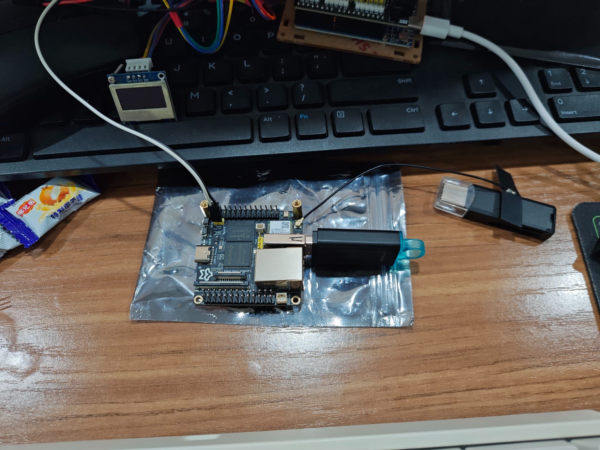

我购买的新的Luckfox Pico Ultra W板子刷了官方ubuntu固件,在进行usb测试的时候,始终无法正确识别我的金士顿U盘,操作步骤如下:

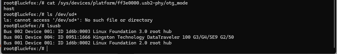

1 sudo su过后,通过luckfox-config已经开始usb工作模式在host
2 reboot重启过后,重新sudo su,并且插入U盘,执行 ls /dev/sd* 始终无法看到usb设备
3 但是lsusb 命令却能够看到有一个金士顿U盘
Luckfox Pico Ultra W使用官方ubuntu系统无法识别usb

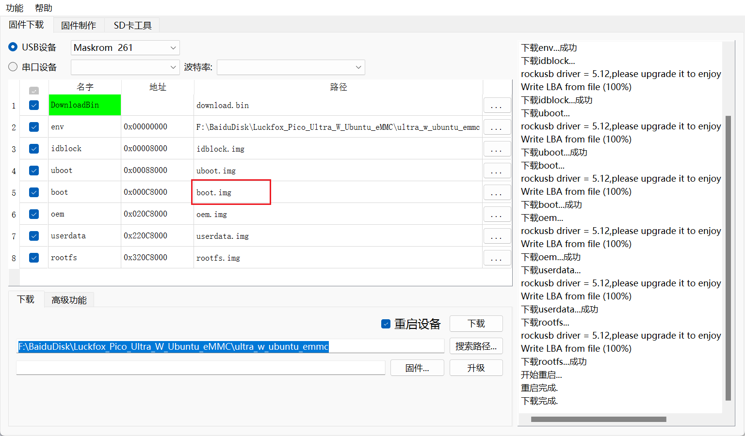

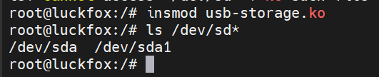

方法二:解压下面压缩包,传输usb-storage.ko文件在板载,使用insmod usb-storage.ko加载USB存储驱动模块 方法三:解压下面压缩包,通过替换boot.img重新烧录
方法一:在PC端重新编译SDK制作镜像
非常感谢回复,问题已经按照上边的方法解决,谢谢
