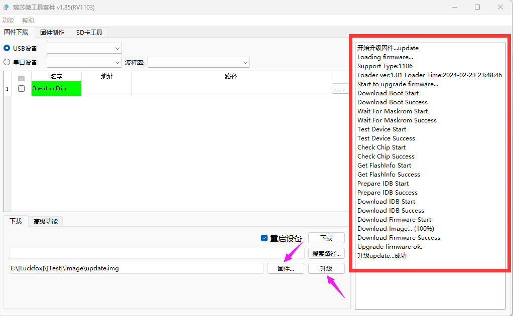

您好,可以提供一下您将 update.img 烧录到芯片上使用瑞芯微工具套件的截图吗?

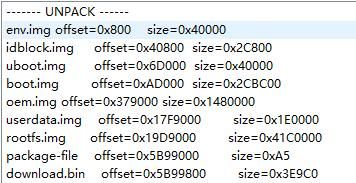

update.img 内包含了一个镜像中需要的boot.img env.img idblock.img等,这是对 update.img 进行解包的打印信息 从您的测试中我觉得和系统的正常启动主要是 update.img 烧录成功的原因,update.img 将原本镜像覆盖了。
您这个解释和我的猜测差不多,我的截图如下:(方便的话能解释一下buildroot配置软件包出现的问题的处理办法吗)Crocodile wrote: ↑2024-02-26 7:51Dawnlord wrote: ↑2024-02-24 10:42我主要是想测试自己build出来的镜像批量烧录的可行性,所以做了一点测试Crocodile wrote: ↑2024-02-24 7:27
