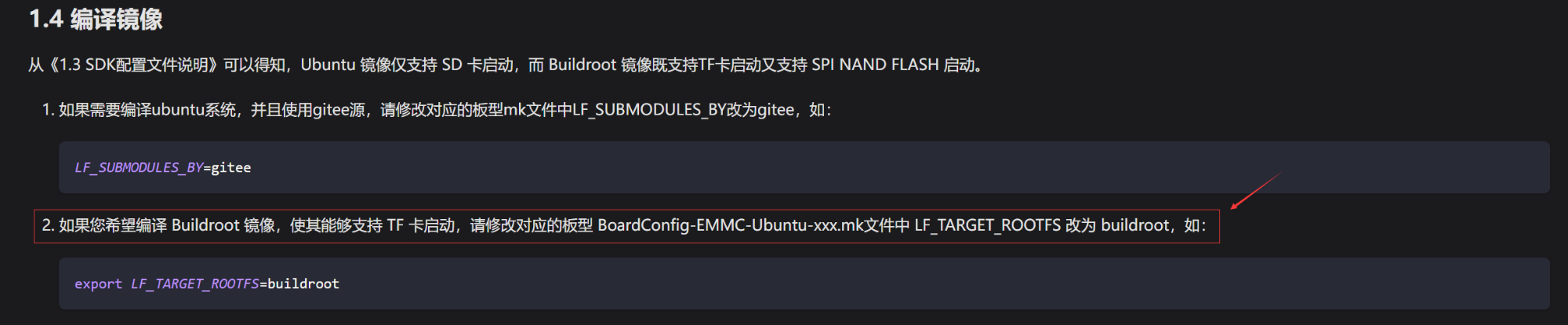

用这个方法编译 Luckfox Pico Plus 从SD卡启动的镜像 https://wiki.luckfox.com/zh/Luckfox-Pic ... C%E5%83%8F
您好,更改配置后先执行./build lunch重新选择编译选项,然后再执行./build.sh进行编译。
