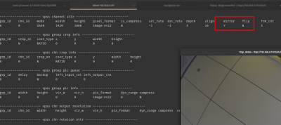

    如图1,为初始化后,MIRROR和FLIP参数都为false时候的图像

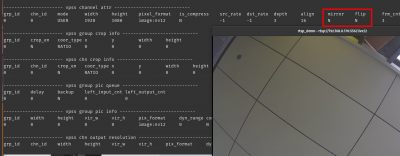

    设置MIRROR参数为TRUE,如下图2

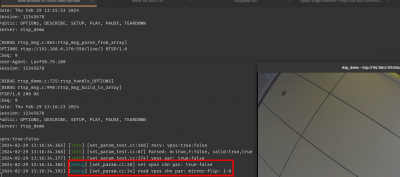

    图像并没有变化,通过dumpsys vpss查看通道属性,mirror参数确实配置成功了,如下图3
    动态配置的代码段如下。

    你好,如果要实现 VPSS 动态修改参数请先与 VI 通道解绑,停止 VPSS 组(Group)对输入的获取,关闭 VPSS 通道。把参数设置后再按顺序启动通道,组和绑定 VI 通道,调用软件接口顺序如下:
    由于 RKMPI 库并没有公开源码,只能从文档和调试情况分析发生这种情况的原因 可能为
    • VPSS 组件使用组(Group) 管理输入,使用通道(Channel)管理输出。
    • 对 VPSS 的输出镜像翻转属性做设置时调用 RK_MPI_VPSS_SetChnAttr 只是更新通道的属性信息,正在运行的通道的属性在使用 RK_MPI_VPSS_EnableChn 时确认了,需要关闭重新启动才能更新属性。
    • 关闭 VPSS 的通道时组还在进行工作,从绑定的输入通道获取数据,但是数据没有被及时处理会发生错误,所以在关闭通道前要停止组的接收。
    • 由于 VPSS 与 VI 绑定,VI 通道的数据要传输到 VPSS 的组上,如果 VPSS 的组停止接收也会发生错误,所以需要先进行解绑。

    好的,谢谢您,我之前是通过解除和VPSS所有的系统绑定,然后重启VPSS模块,最后重新进行系统绑定解决的。
    这样看来我不用解绑后端模块了。
