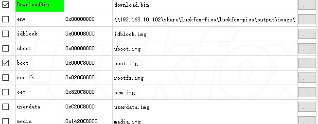

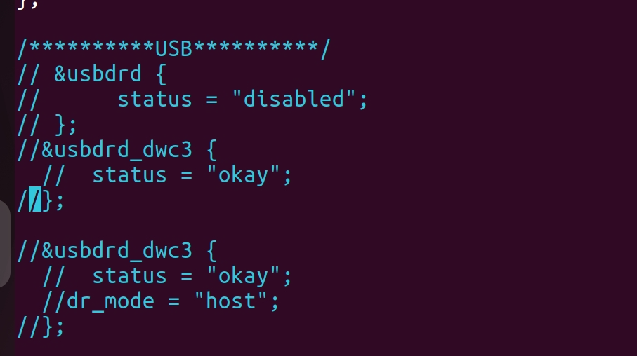

    现在我想将USB恢复,但是当我修改dts并重新烧录的时候,发现无法虚拟出网口
    我尝试将usbdrd_dwc3全部注释,也尝试将其status修改为okey,和disable,发现均无法虚拟出网口

    您好,尝试以下步骤:
    1.将设备树中的 usb 部分修改为
    &usbdrd_dwc3 {
    	status = "okay";
    	dr_mode = "peripheral";
    2.在内核编译中关闭设置成host模式的选项,依次搜索并取消选中以下选项:
