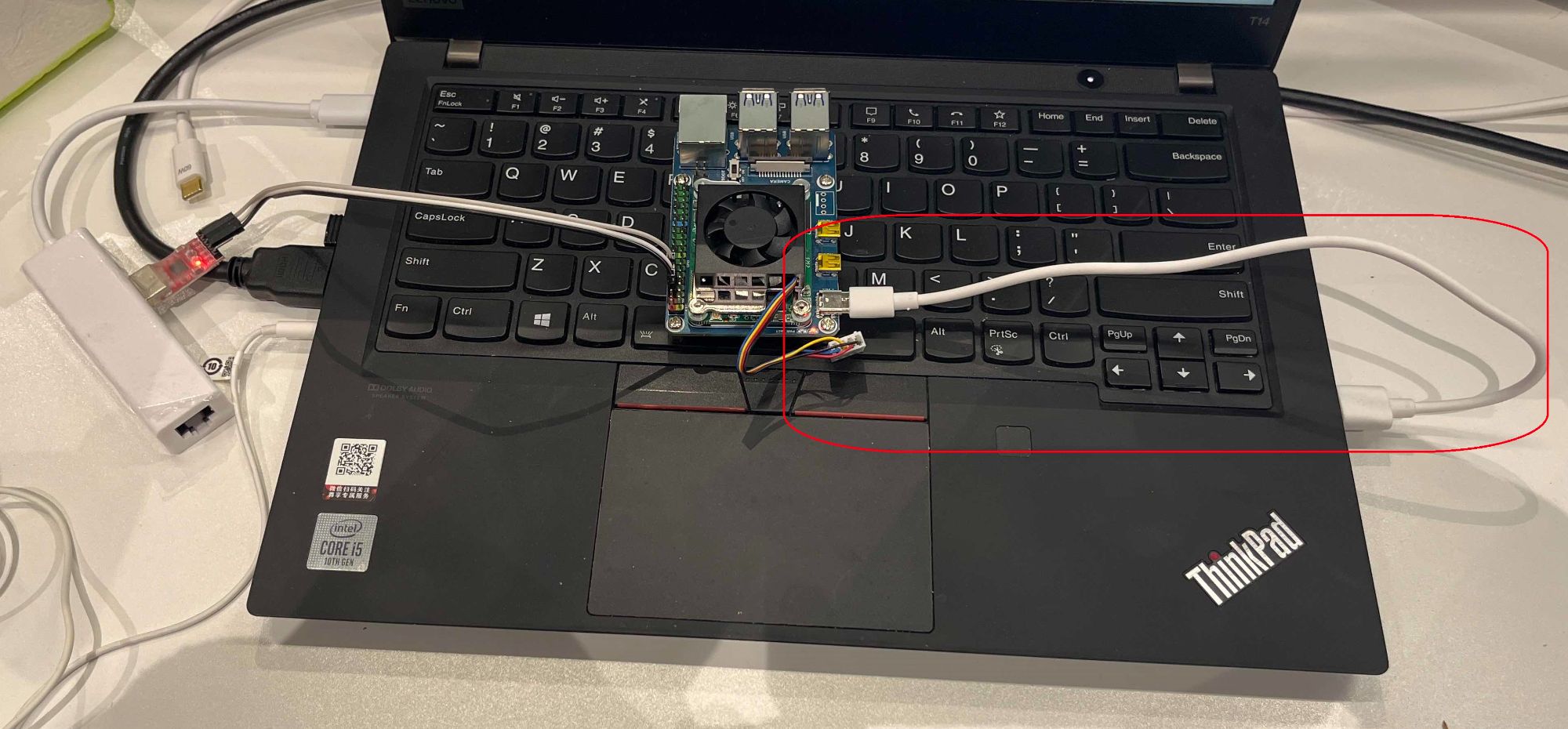

跟换CM4-to-Pi4-Adapter 后,仍不能完成adb usb线登录。
请问目前要如何排查问题。
PS:(usb线可以完成安卓手机adb 登录,且3566插入电脑后,成功开机,没有出现供电不足反复重启)

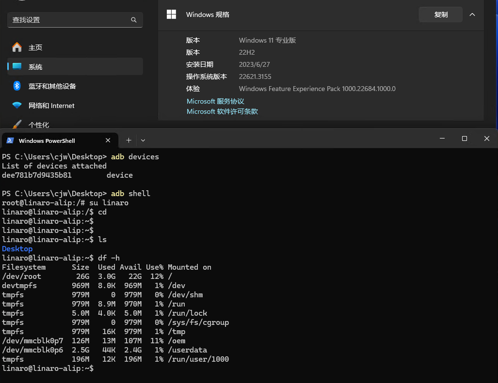

怀疑是您电脑里的手机助手占用了设备,建议卸载手机助手或者换个电脑试试哈,我这边测试一切正常。Windows11也是没问题的。

我这边测试没问题,你那边也确定自己排查没问题,那我建议把你那套设备寄回给我们代理,备注让幸狐工程师检测。
