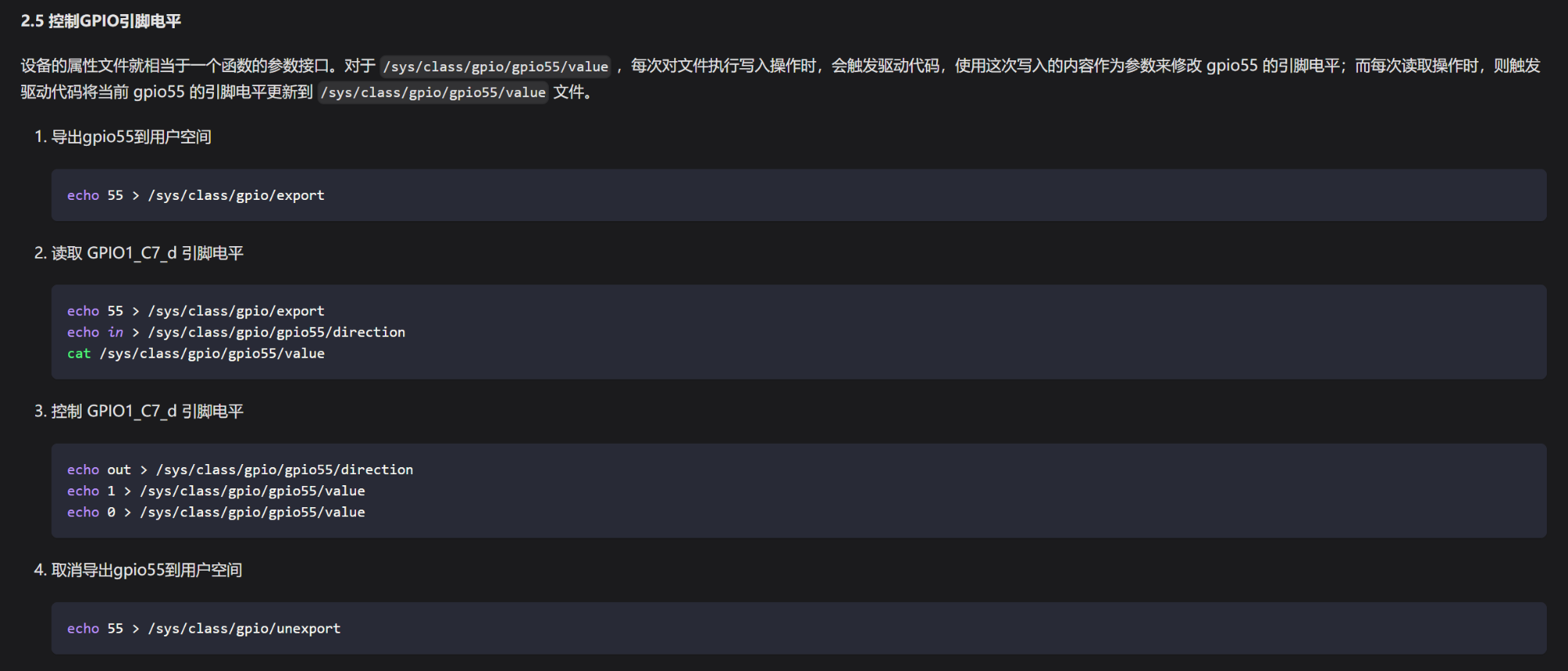

故障表现:luckfox官方gpio例程使用sysfs控制外置引出引脚,控制台正常,设备树无占用,引脚输出无变化,但是sysfs控制板载user led灯正常
pico mini 无法控制引出引脚输出
您好,确保在正确的设备树文件中将该引脚配置为普通IO,并成功烧录镜像。尝试使用命令控制引脚输出电平:
使用了官方的镜像,像如图操作后,只对板载led有效,用引脚它就没反应
