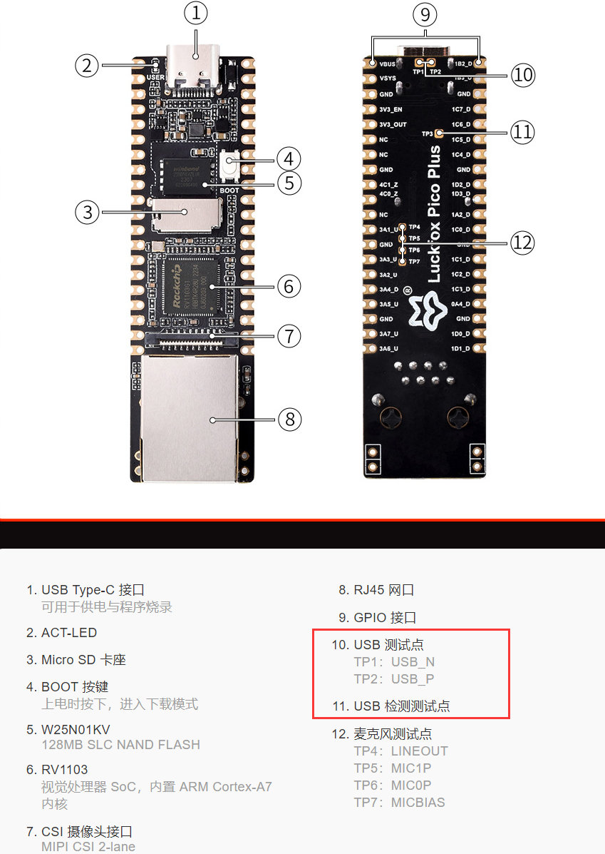

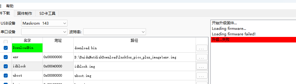

我买的是LuckFox Pico RV1103网口版本,用了一段时间后,无法识别USB了,判断是RV1103坏了,网上买了几个RV1103的样品回来,焊接上去,第一次可以正常烧录镜像进去,也可以adb进入系统,后面再烧录镜像就无法进入maskrom了,烧录不进去了,这个是怎么回事?原理图上的USB_DET_IN接到哪里去了,怀疑是这个管脚没有焊接好
1. 镜像是否是从网盘烧录的?当进入不了 maskrom 模式时,系统是否已经启动了?
2. 使用 USB 测试点来检测USB相关问题。

镜像是百度网盘的,可以进maskrom了,解决办法是把flash的数据线对地短路,从百度上获取的方法,奇怪了,开发板原理图明明是recovery
1. 镜像是否是从网盘烧录的?
2. Type-C 线是否直接连接电脑?
3. 尝试更换 Type-C 线或电脑进行烧录
