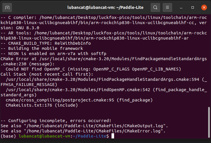

可以交叉编译paddle-lite吗直接用cpu跑这个ocr模型,我看可以但是自己尝试交叉编译一直不成功Crocodile wrote: ↑2024-02-29 3:41您好,RKNN Model Zoo项目由瑞芯微官方维护,后续支持 Luckfox-pico 主控 RV1103/RV1106 的计划以官方通知为主。目前我们推出的 RKNN 实例支持 Yolov5,retinface 和 facenet,后续的支持方向主要考量社区的需求。

您好,可以阐述一下您在交叉编译过程中遇到的问题吗?我们会尝试为您提供解决思路。W凯先森~ wrote: ↑2024-03-05 10:24可以交叉编译paddle-lite吗直接用cpu跑这个ocr模型,我看可以但是自己尝试交叉编译一直不成功Crocodile wrote: ↑2024-02-29 3:41您好,RKNN Model Zoo项目由瑞芯微官方维护,后续支持 Luckfox-pico 主控 RV1103/RV1106 的计划以官方通知为主。目前我们推出的 RKNN 实例支持 Yolov5,retinface 和 facenet,后续的支持方向主要考量社区的需求。

交叉编译paddle-lite的时候报下面附件的错误,然后如果不用交叉编译器就直接编译成功了,我怀疑缺少什么Crocodile wrote: ↑2024-03-05 11:08您好,可以阐述一下您在交叉编译过程中遇到的问题吗?我们会尝试为您提供解决思路。W凯先森~ wrote: ↑2024-03-05 10:24可以交叉编译paddle-lite吗直接用cpu跑这个ocr模型,我看可以但是自己尝试交叉编译一直不成功Crocodile wrote: ↑2024-02-29 3:41

您好,根据Paddle Lite的官方文档,想要使用Paddle模型工程需要依赖预编译库,而官方提供的预编译库并没有支持Luckfox-pico的版本,所以需要从源码开始进行编译,适用于luckfox-pico 的编译步骤如下:

根据实验的平台以 <Paddle-Lite Path>/lite/tools/build_linux.sh 作为参考,拷贝为 <Paddle_lite Path>/lite/tools/build_luckfox.sh 修改 ARCH
ARCH=armv7hf
由于选择 ARCH 为 armv7hf 后会选择通用的 arm-linux-gnueabihf- 作为交叉编译链,而 luckfox-pico buildroot系统使用的是 arm-rockchip830-linux-uclibcgnueabihf 交叉编译链,所以需要进行修改。
打开 <Paddle-Lite>/cmake/os/armlinux.cmake注释原本选择的交叉编译链,修改为
if(ARMLINUX_ARCH_ABI STREQUAL "armv7hf")
set(CMAKE_SYSTEM_PROCESSOR arm)
# 注意使用绝对路径,替换<Luckfox-Sdk>
set(CMAKE_C_COMPILER "<Luckfox-Sdk>/tools/linux/toolchain/arm-rockchip830-linux-uclibcgnueabihf/bin/arm-rockchip830-linux-uclibcgnueabihf-gcc")
set(CMAKE_CXX_COMPILER "<Luckfox-Sdk>/tools/linux/toolchain/arm-rockchip830-linux-uclibcgnueabihf/bin/arm-rockchip830-linux-uclibcgnueabihf-g++")
#set(CMAKE_C_COMPILER "arm-linux-gnueabihf-gcc")
#set(CMAKE_CXX_COMPILER "arm-linux-gnueabihf-g++")
endif()
由于luckfox-pico 的交叉编译链并不支持 openmp 并行运行,所以需要去掉 openmp的选项,打开 <Paddle-Lite>/CMakeLists.txt 将 OpenMP 的选项设置为 off(在68行左右)
lite_option(LITE_WITH_OPENMP "Enable OpenMP in lite framework" OFF)
在 <Paddle-Lite Path> 下 执行
./lite/tools/build_luckfox.sh

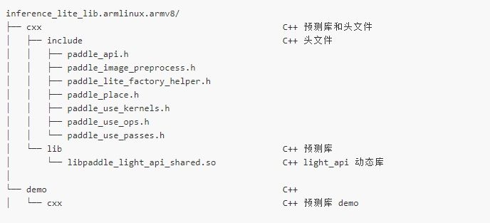

进入生成的文件夹 <Paddle-Lite Path>/build.lite.linux.armv7hf.gcc/inference_lite_lib.armlinux.armv7hf
对应的源码在cxx里,对应的例程在demo里,官方提供的结构图 进入demo/cxx/mobilenetv1_light 同样修改CMakeLists.txt中的交叉编译链
