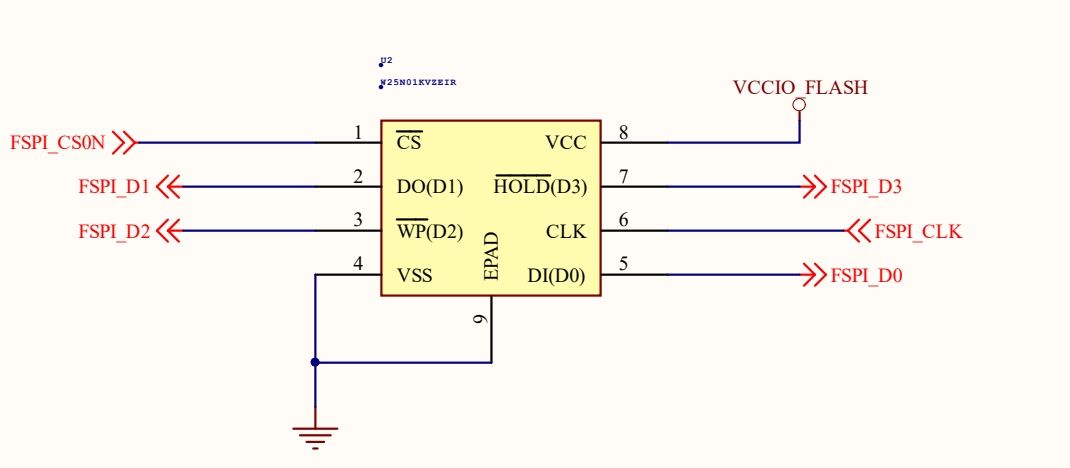

  • 15674944780 wrote: 2024-04-20 8:55 RV1103 支持哪些国产化的FLASH 以及USB主从模式怎么通过硬件切换,目前
    没有找到这个ID管脚
    您好,目前经过测试的 flash 芯片只有原理图上标记的 W25N01, 很抱歉其他厂商和型号没有经过测试无法确保能够支持。
    USB的主从模式目前只能通过修改设备树的方式来实现,请参考链接 https://wiki.luckfox.com/zh/Luckfox-Pi ... -Pico-USB ,硬件上没有相应的设计可以实现主从模式的切换。
