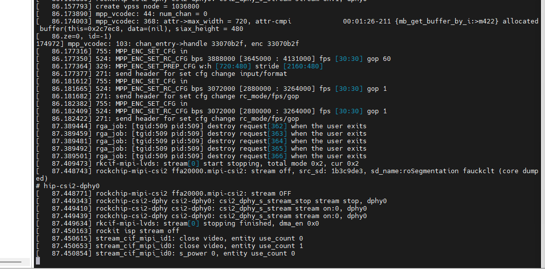

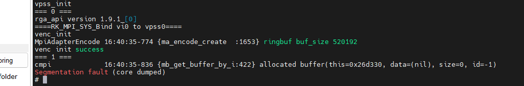

  • zzzzzz wrote: 2024-04-27 8:52 系统为buildroot的NAND Flash,板子是RV1106 MAX版,在板子上运行yolov5示例,报错如下是什么问题:3d3217668811fad05b531397d29b645.png
    已经运行过RkLunch-stop.sh了
    现在是一直在这不动是为啥呢
    您好 ,第一个图片根据您的日志我目前无法判断是哪里出问题

    这个是运行正常的打印内容(没有包含dmesg 内核打印信息)您可以对比一下哪里有区别,您提供的日志不够完整。
    第二个出现异常视乎是rga的申请问题,请检查一下系统在设置CMA(在.mk中设置)时是否设置完整,如果使用的不是网盘系统的话可以尝试重新刷新系统。
