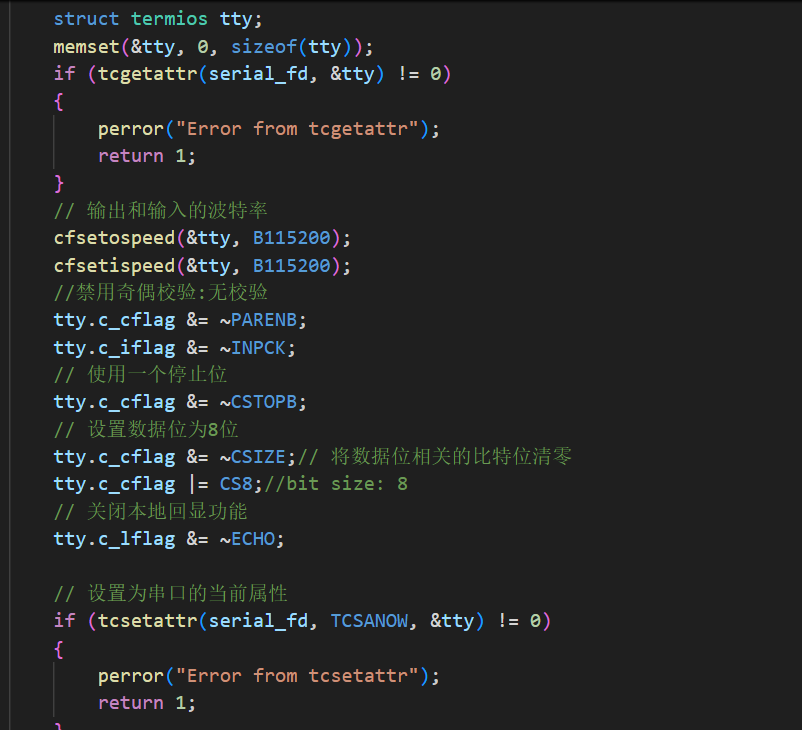

同一个串口配置,在ubantu22上能正常运行,在开发板max上不行,只用了读了一半,然后剩下的,我在重启发送设备在读出来 串口配置用的也是文档教程里面的 大佬,这难搞喔Crocodile wrote: ↑2024-04-26 11:39感谢您对我们的支持,little_white wrote: ↑2024-04-26 10:30我是先用gcc编译,在ubantu测试可以用之后再用交叉编译放到开发板运行的;“line 1: syntax error: unexpected ")" 的运行”这个问题大佬您后续留意还有没有遇到,目前我主要先跑串口功能;如果传输有问题,那不会单独就一个文件有问题吧,其他的文件应该也会传输报错,目前我就遇到一个文件报错;对串口配置的标志位确实多了,我对串口设计了很多东西,所以我怀疑是驱动不支持某些标志位导致的卡死问题,用异步IO接收串口数据的;串口的驱动程序是瑞芯微还是你们自己写的呀?自己写的,有时间可以研究一下这些标志位具体是卡死哪个标志位,我这主要是预研用你们的板子做上位机Crocodile wrote: ↑2024-04-26 9:19

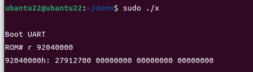

您好,我不太理解您的意思,从截图上看运行在板端的程序执行一半就中止了,在ubuntu上的程序可以正常运行,但是不清楚您的程序是做了什么操作,您是以什么形式来让程序运行的的,我无法作进一步推断。您可以在编译程序时加入-g指令,在板端运行时使用gdb运行程序进行调试,gdb提供的报错信息或许能让您找到问题具体的出错原因。little_white wrote: ↑2024-04-28 8:35同一个串口配置,在ubantu22上能正常运行,在开发板max上不行,只用了读了一半,然后剩下的,我在重启发送设备在读出来Crocodile wrote: ↑2024-04-26 11:39感谢您对我们的支持,little_white wrote: ↑2024-04-26 10:30
串口配置用的也是文档教程里面的
