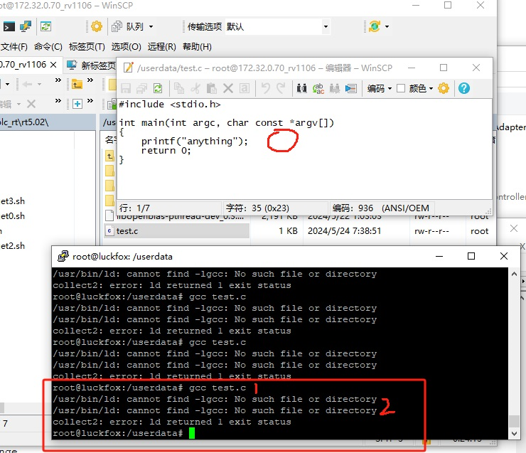

编译文件时提示找不到GCC
编译文件时提示找不到GCC
您好,Luckfox-pico使用ubuntu系统对应的交叉编译工具为glibc,如果arm-rockchip830-linux-uclibcgnueabihf-gcc进行交叉编译是无法直接运行的,需要链接上对应的库,解决方法就是添加编译选项 -static
rm-rockchip830-linux-uclibcgnueabihf-gcc test.c -o test -static
