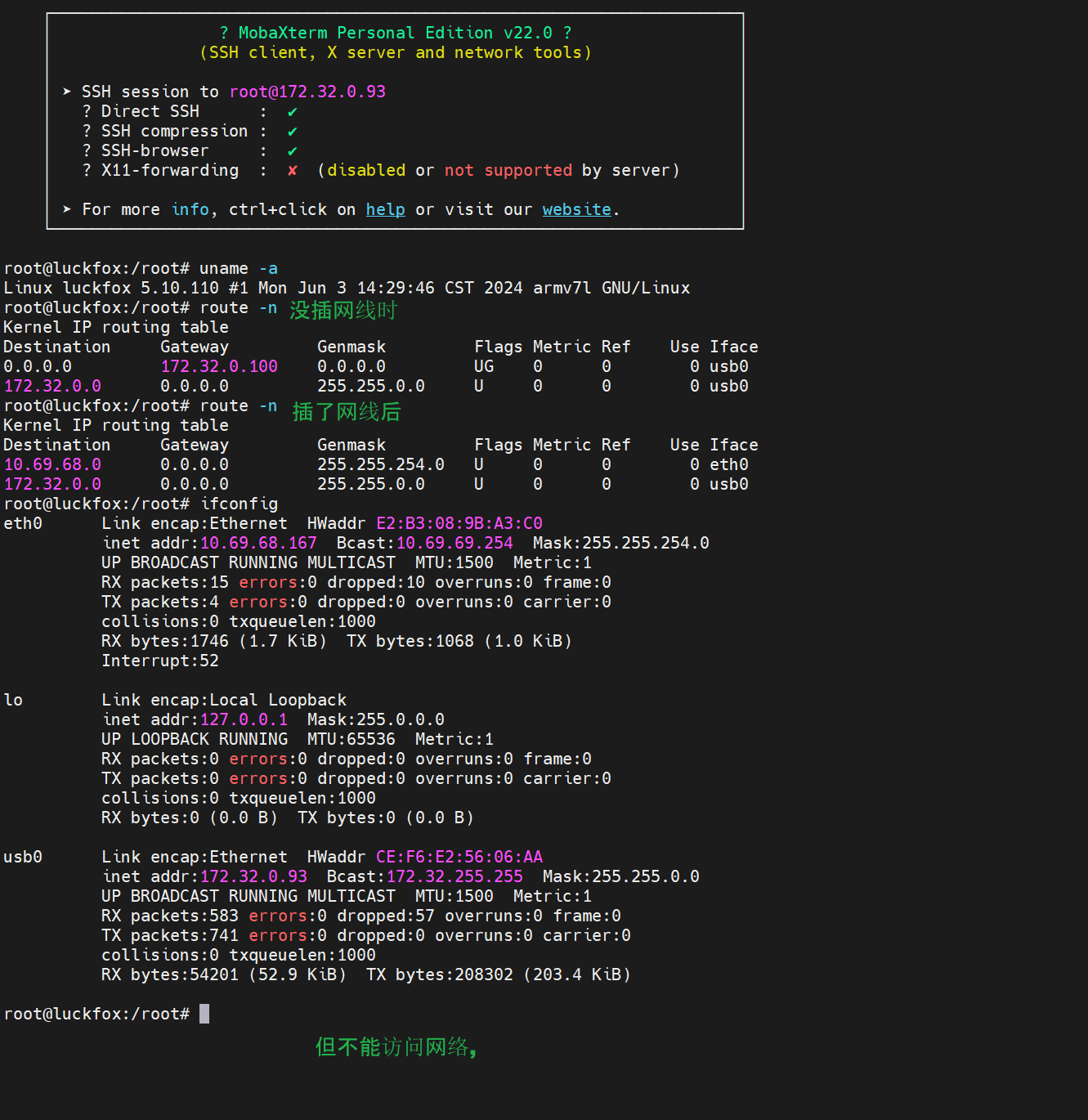

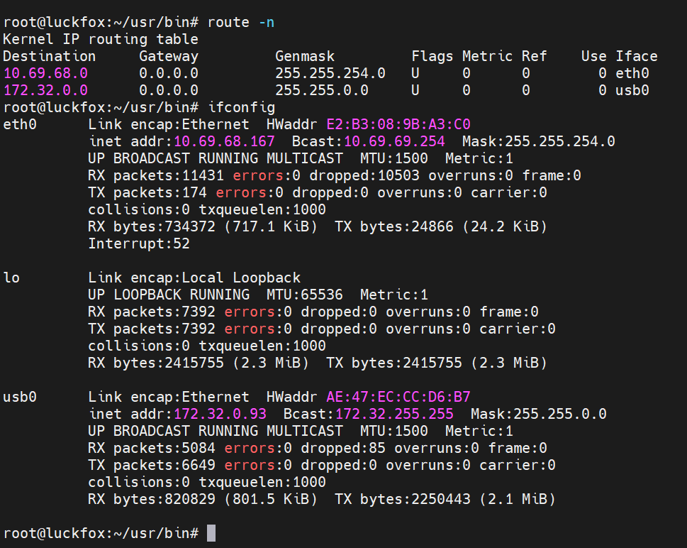

求助!!! 重新编译烧录后的镜像不能通过网口访问互联网

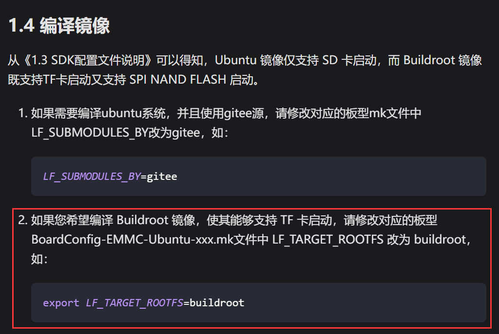

  • 您好,根据给出的截图,当前 SD卡中的系统似乎仍是 Ubuntu 系统,注意实现从 SD卡启动 buildroot 构建的系统需要修改配置文件
  • Eng38 wrote: 2024-06-04 7:10 您好,根据给出的截图,当前 SD卡中的系统似乎仍是 Ubuntu 系统,注意实现从 SD卡启动 buildroot 构建的系统需要修改配置文件
    我肯定修改了配置文件呀... 是buildroot系统...

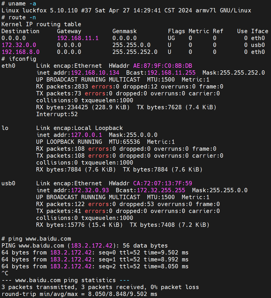

  • 您好,经测试,使用 SD卡启动 buildroot 构建的系统可以查询到 gateway 且能正常访问网络。很抱歉不能复现您遇到的问题,建议检查网络是否正常且确保成功连接到开发板。
