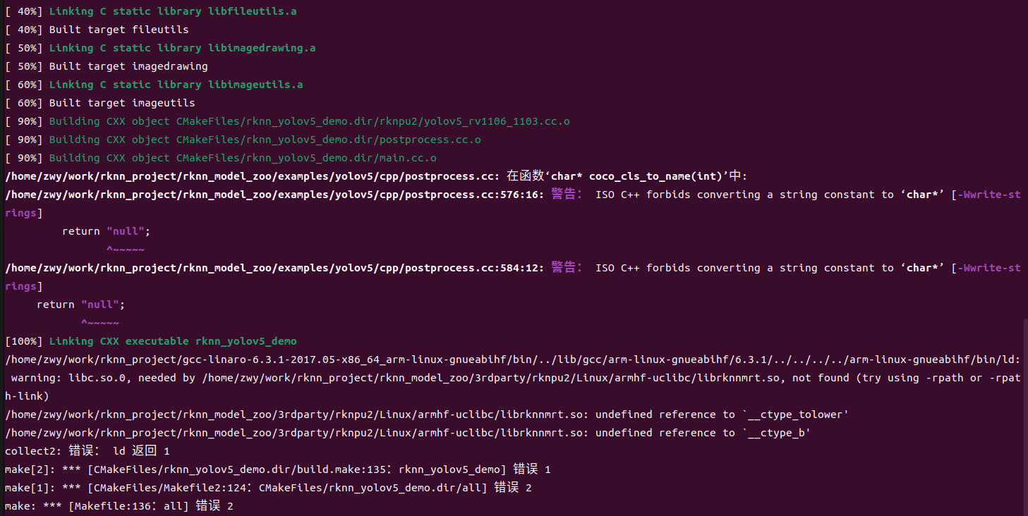

编译RKNN_MODEL_ZOO例子报错libc.so.0找不到,导致编译失败
  • zwenyuan wrote: 2024-07-06 6:00 截图 2024-07-06 13-50-19.png

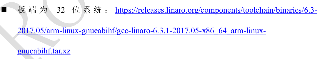

    我的交叉编译工具选择的是
    PC环境:ubuntu22.04,cmake 3.22.1
    麻烦大家帮忙看看是什么原因导致的。
    您好,rv1106官方文档的实验环境都是使用uclibc编译器,RV1106的编译器比较特殊,在官方文档中没有详细指出,在执行export GCC_COMPILER=<GCC_COMPILER_PATH>需要选择arm-rockchip830-linux-uclibcgnueabihf- 交叉编译工具 详细参考https://github.com/airockchip/rknn_mode ... uide_CN.md
