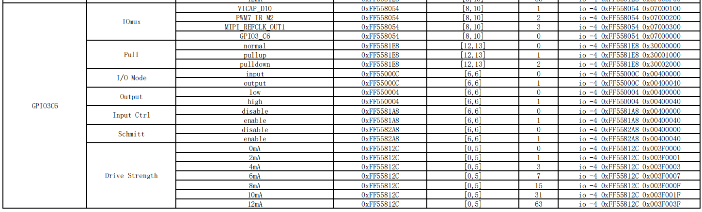

您好,我查阅了相关的资料,RV1106的GPIO寄存器的高16位都是写入许可位,控制低16位是否可以写入的,由于我没有完整的数据手册根据实验后我猜测默认高16位都为0,需要写入数据到低十六位时先将对应的位置1,完成写入后重新置0。
尝试了下,直接向寄存器写入32位的数值,确实可以控制LED的亮灭了。 (具体数值来源于 Rockchip_RV1103_User_Manual_GPIO 文档的说明)
应该就是你所说的,高16位也需要对应的置位,只是现在还没找到相关说明。
