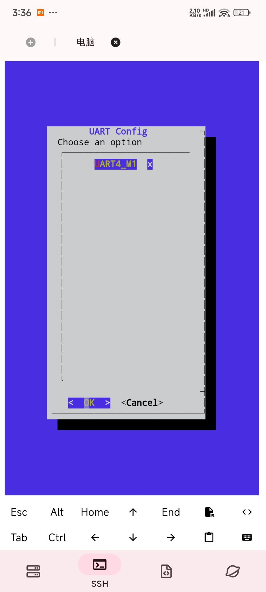

luckfox-config 显示只有串口4能够开启,A版本是不支持串口3吗
- Posts: 2042
qwe wrote: ↑2024-07-22 7:39
您好,mini 系列的luckfox-config 没有将 串口3 作为可配置选项,这里是一个开启的luckfox-config 版本,您已经将其替换板端的luckfox-config(位于/usr/bin) 来将串口3 作为可配置项,后续我们会针对其进行修复更新,感谢您的反馈
