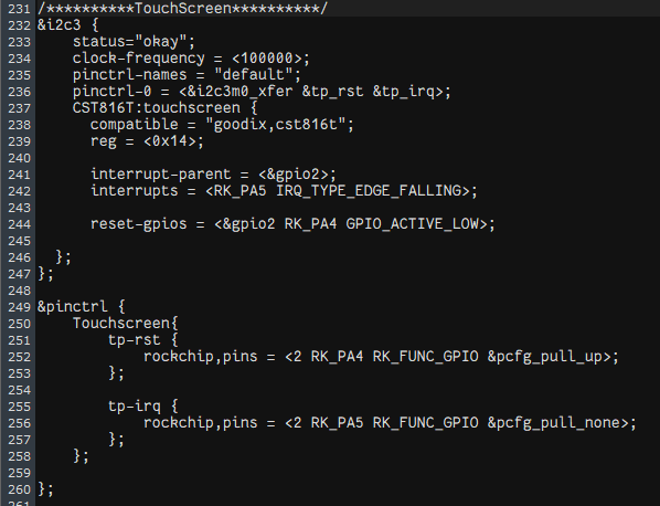

你好,我购买了微雪官方的1.69英寸的触摸屏,屏幕驱动是ST7789V2,触摸驱动是CST816T,屏幕我已经能够正常显示了,但是驱动配置不好,我是rv1106 ultra的开发板,我的设备树文件对于触摸的定义如下编译下载之后,执行了一些教程上用于测试触摸屏的命令 显示并没有识别到我的触摸屏,应该是配置无效,请问我该如何配置才能驱动CST816T呢?谢谢
您好,SDK 中的内核5.10中没有对CST816T的支持,compatible 属性的 “goodix,cst816t” 没有匹配上任何的驱动。建议有一定linux设备驱动模型基础和设备树基础再配置研究,驱动移植部分请根据网络资料自行移植或开发
