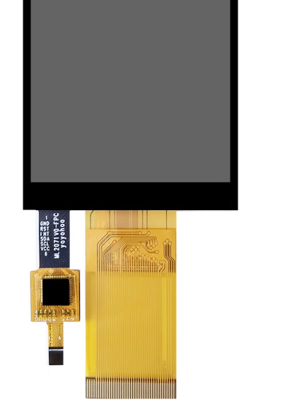

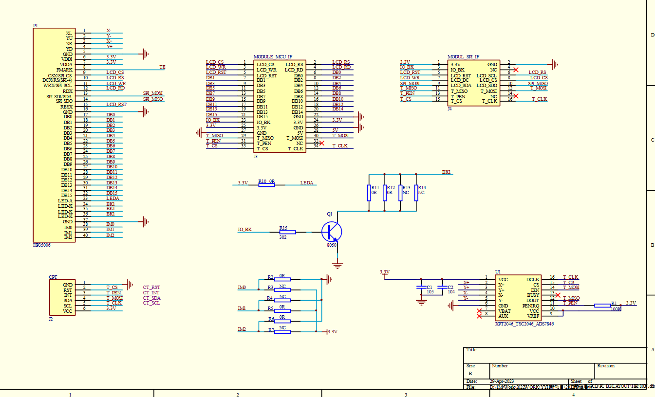

  • 硬件确实不太懂,好像没问题,转接板应该是没有配上拉电阻,但看触摸屏911芯片排线上,4、5脚是有电阻的
    屏幕链接https://item.taobao.com/item.htm?spm=a1 ... 9830715179
    转接底板原理图
    转接底板原理图
    屏实物图
    屏实物图
  • yloooo wrote: 2024-08-05 1:29 硬件确实不太懂,好像没问题,转接板应该是没有配上拉电阻,但看触摸屏911芯片排线上,4、5脚是有电阻的
    您好,自行设计和修改的电路不属于技术支持的范畴,我只能建议您给I2C引脚配置上拉电阻以确保通讯正常
