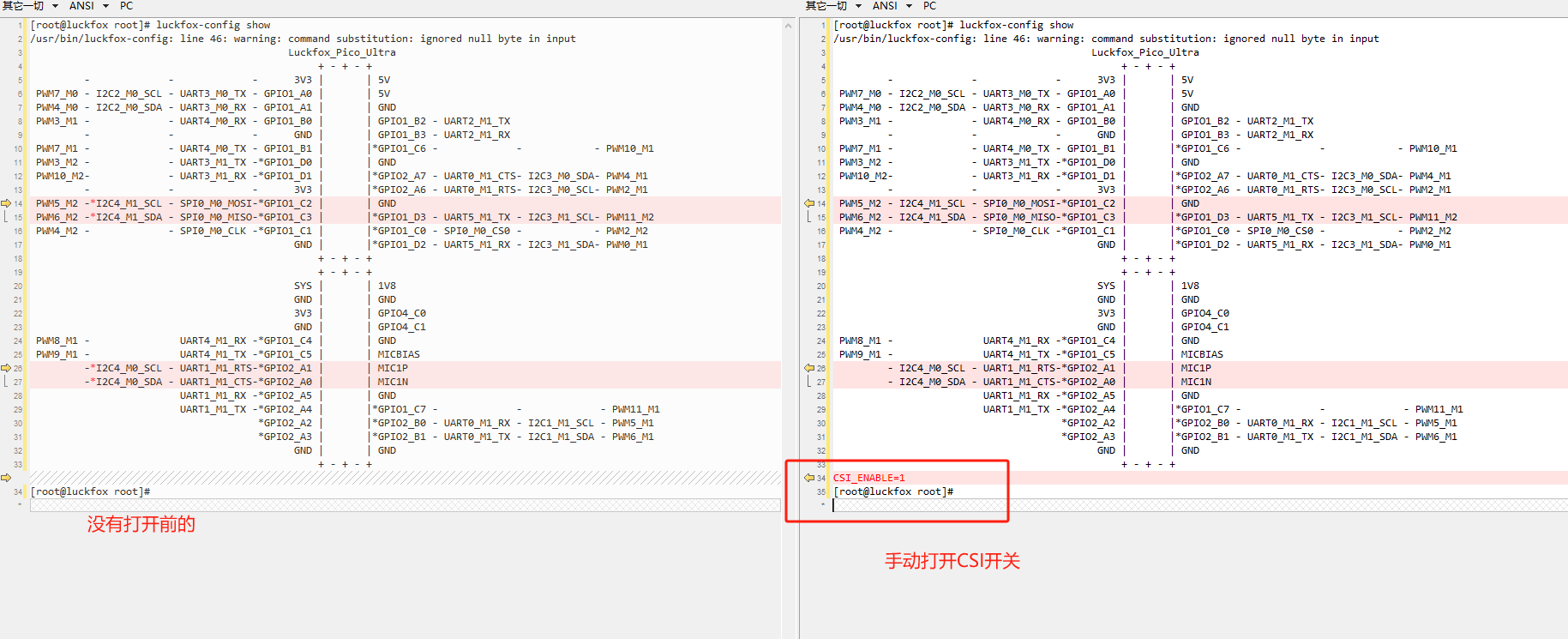

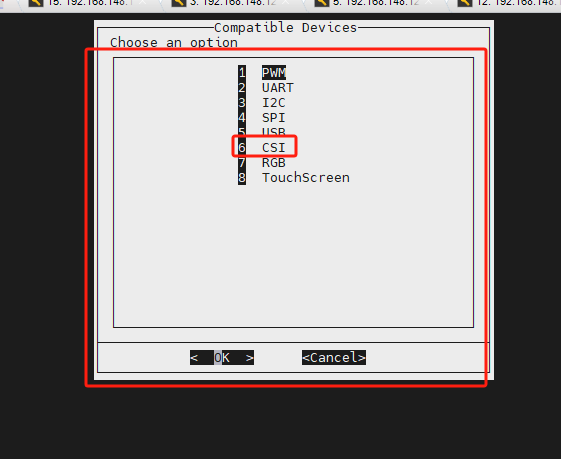

能不能把luckfox-config里面CSI默认开启Last edited by hztk@2024 on 2024-08-02 1:43, edited 2 times in total.

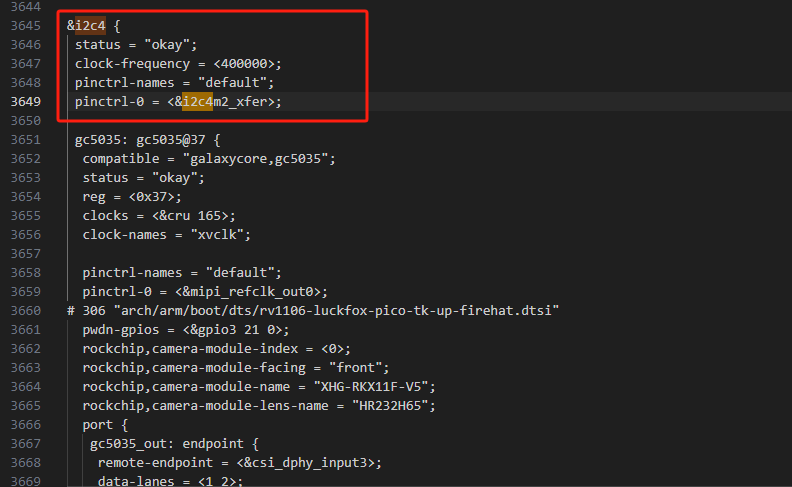

您好,由于您的图片没有上传成功我无法得知您的真实需求,luckfox-config是基于设备树的二次修改加载,如果需要默认开启直接修改设备树即可
CSI RGB USB等在启动后后续都是保持启动的,如果需要在镜像首次启动时就开启直接在config/dts_config中修改i2c4的pinctrl-names即可(CSI物理层 协议层的设备树默认是开启的,导致CSI在没有luckfox-conifg设置就无法使用的原因是 pinctrl 需要考虑到其他i2c4引脚)
&i2c4 {
status = "okay";
pinctrl-names = "default";
pinctrl-0 = <&i2c4m2_xfer>;
