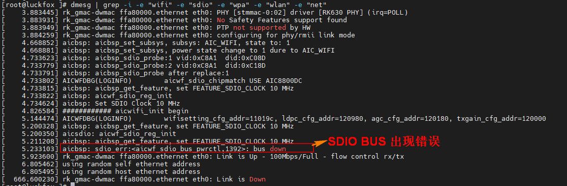

日志分析:
实验结论:初步看是 aicbsp: sdio_err:<aicwf_sdio_bus_pwrctl,1392>: bus down ,这里出错了,可能导致后续流程出错了,请帮忙分析下。

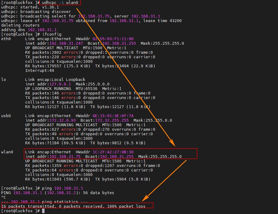

Luckfox Pico Ultra W 烧录公版镜像 wifi 连接成功后无法ping 通网关。
您好,我查看了驱动源码,打印aicbsp: sdio_err:<aicwf_sdio_bus_pwrctl,1392>: bus down 是正常的, SDIO总线默认被设置为BUS_DOWN_ST,在aicwf_sdio_bus_pwrctl中仅作打印返回,跳过的是电源控制部分的操作,luckfox-pico不支持对WIFI模组进行电源控制在此处不受影响。
我用UltraW测试了一下,能够正常工作的也有该打印信息,能够使用ifconfig 显示出 wlan0 设备且能够以使用udhcpc 获取到IP 说明在硬件上和驱动上没有问题,请检查一下天线的连接是否稳定和网络环境,如果只是验证的话可以先用手机热点试一试
