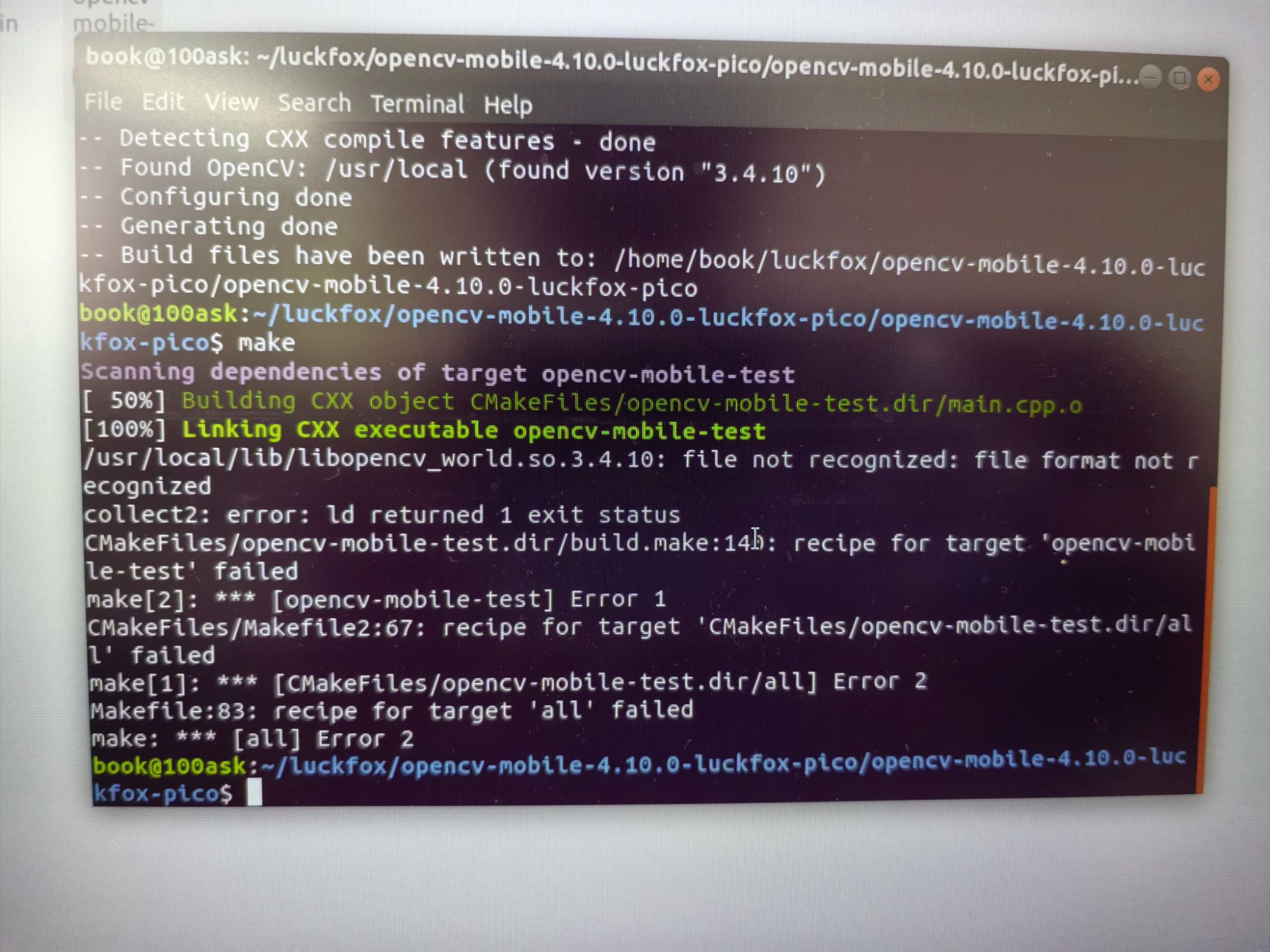

为什么编译不通过了

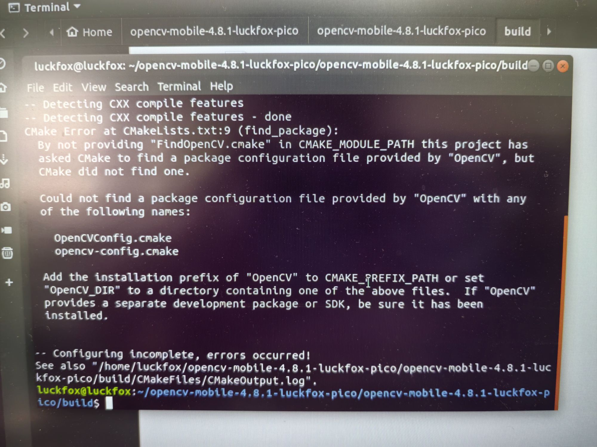

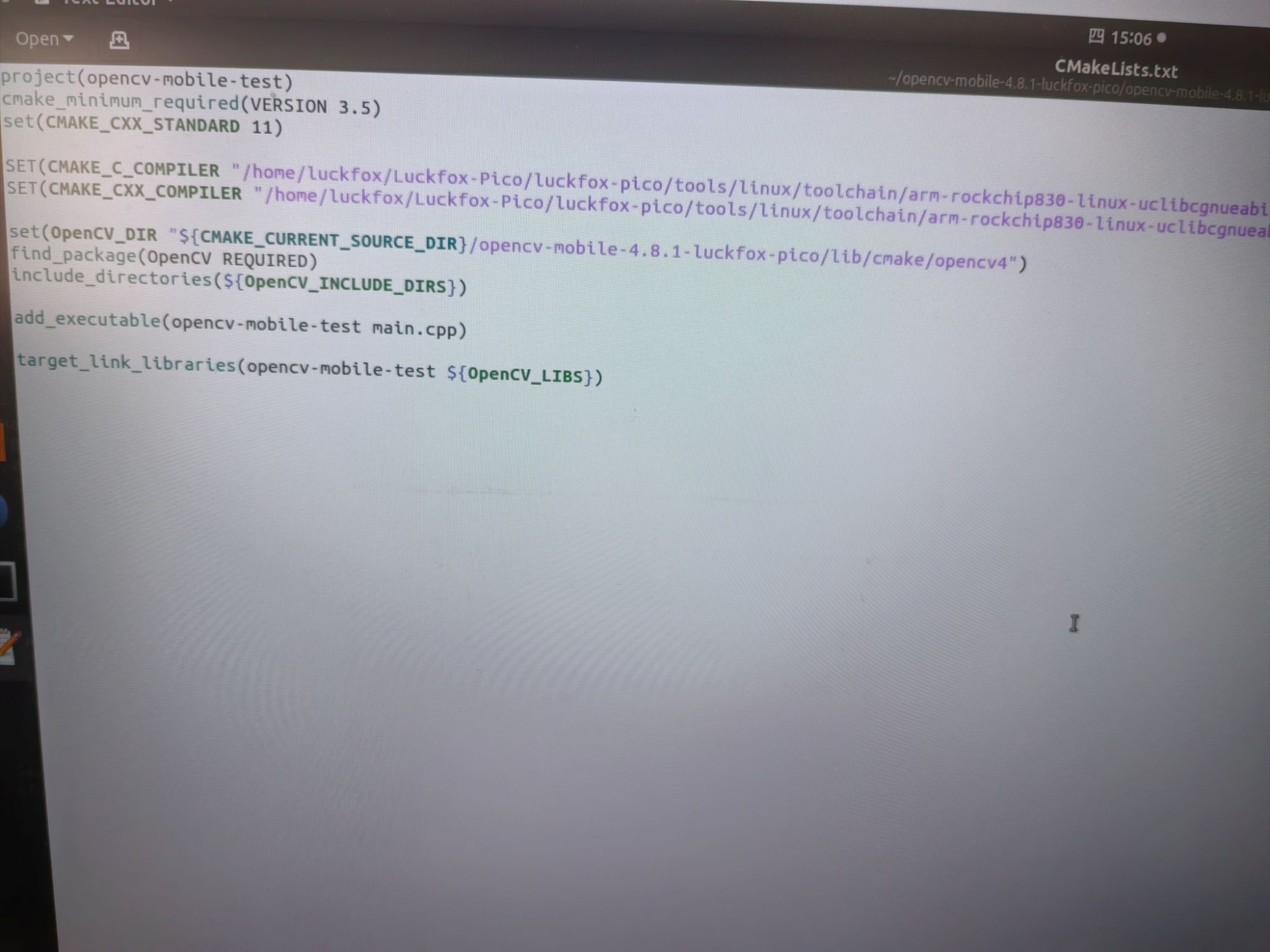

我们一直用的编译环境都是Ubuntu22.04版本,所以和编译环境的版本差异关系不大,从错误信息来看是连接的库和使用的交叉编译工具架构不一致导致,正常Opencv-mobile 关联的都是工程提供的静态库(4.x版本的),您这里关联到了电脑上的Opencv库,请检查是否对CMakeLists.txt 进行了修改
