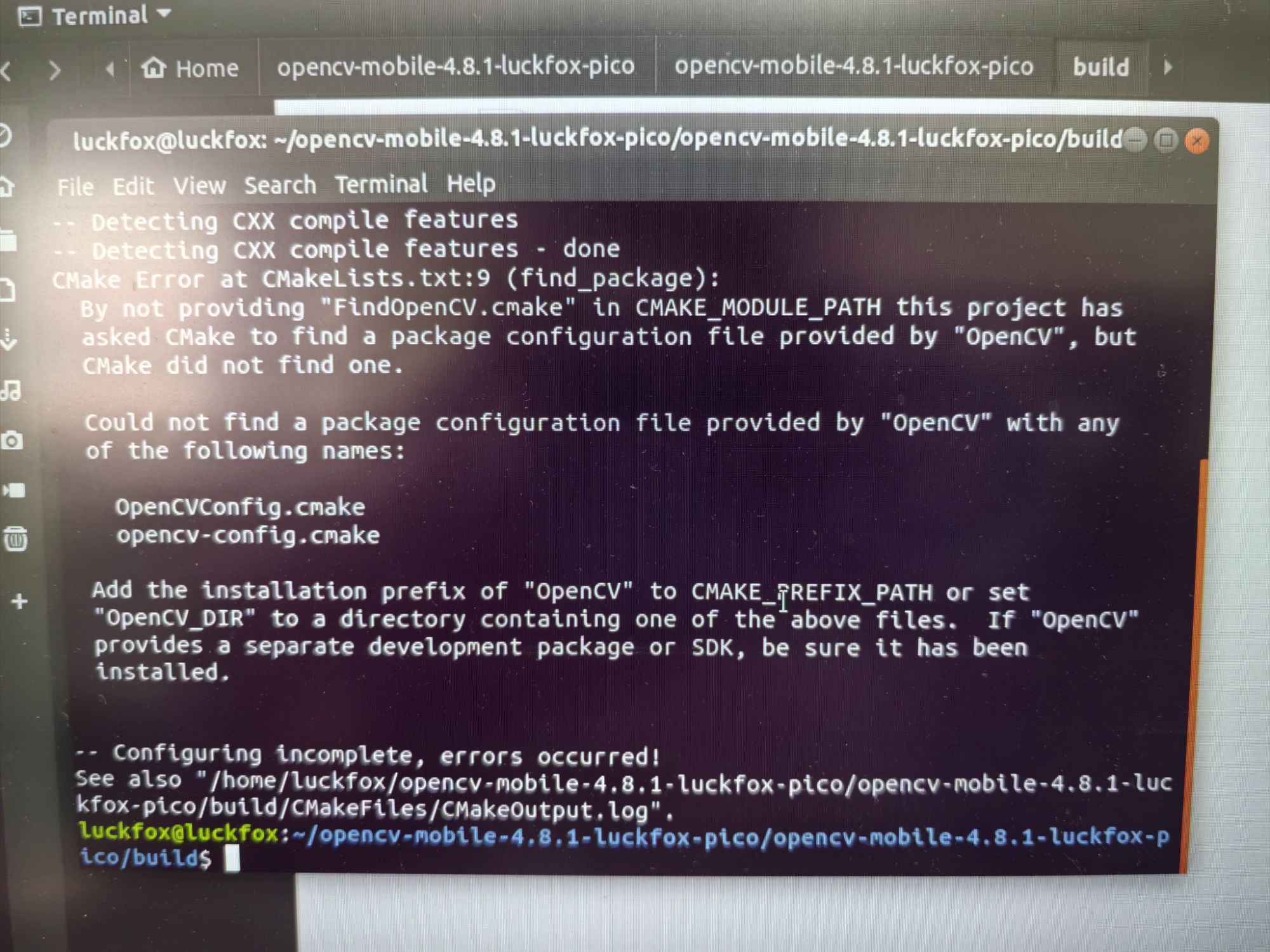

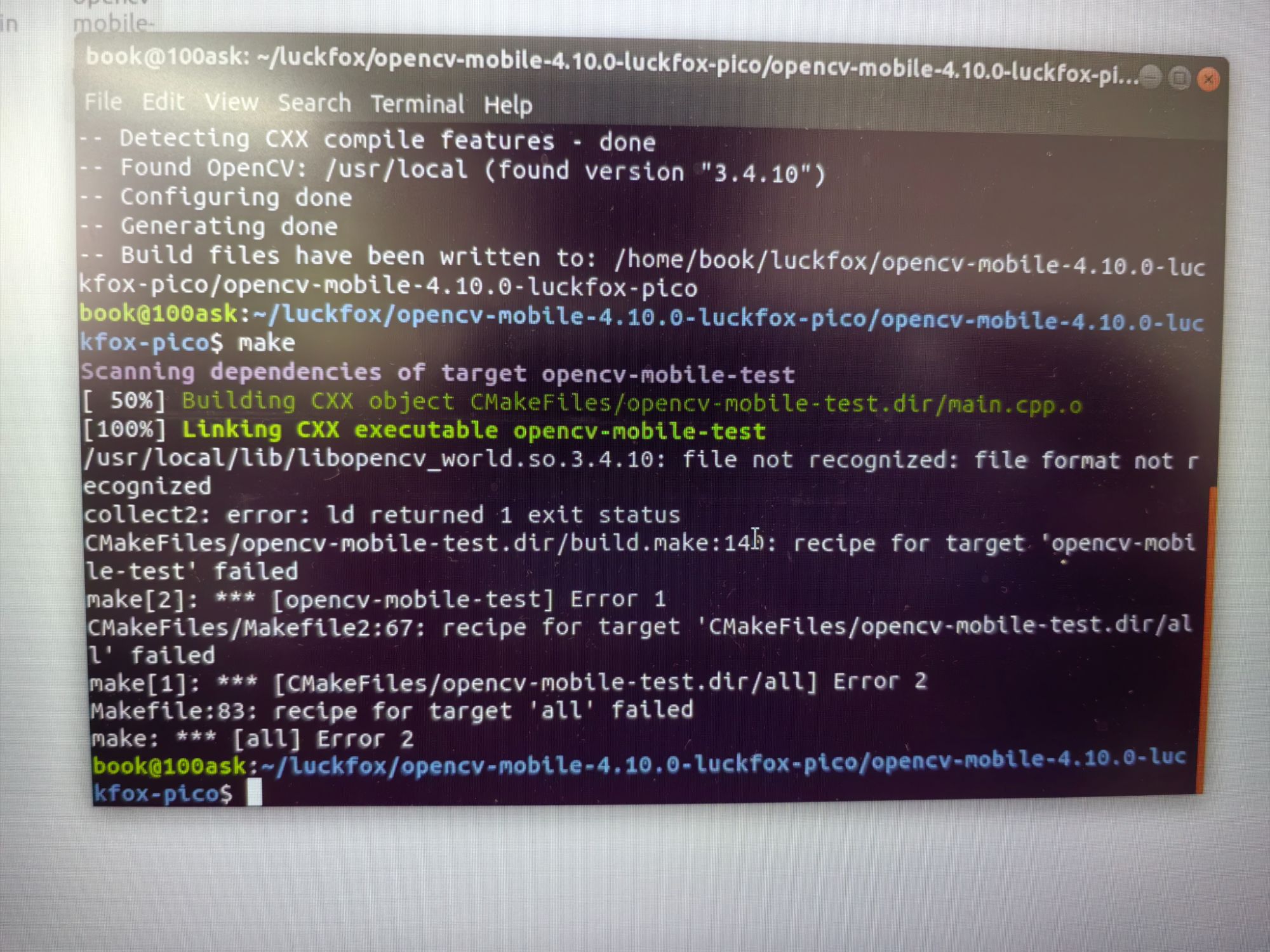

为什么编译不通过了
您好,请详细描述您遇到的问题和所参考的wiki和使用的opencv mobile的版本

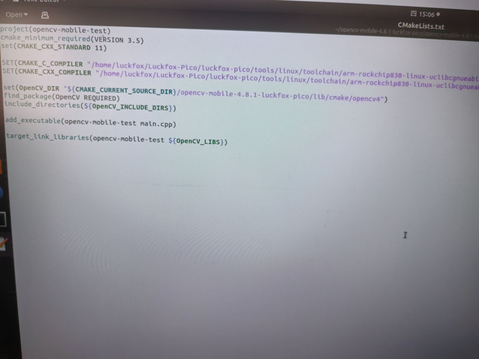

我们一直用的编译环境都是Ubuntu22.04版本,所以和编译环境的版本差异关系不大,从错误信息来看是连接的库和使用的交叉编译工具架构不一致导致,正常Opencv-mobile 关联的都是工程提供的静态库(4.x版本的),您这里关联到了电脑上的Opencv库,请检查是否对CMakeLists.txt 进行了修改
您好,请检查一下文件结构是否正确,进入工程文件夹后使用
这里是参考
tree -L 3
