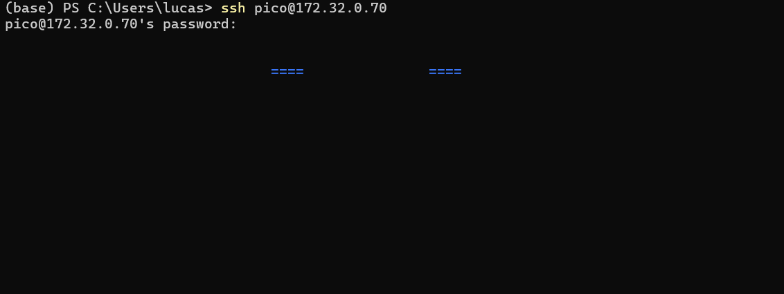

新买的luckfox pico ultra w,刚刚烧录好ubuntu后可以正常链接,reset了一次以后每次ssh上去,输入密码以后就会卡在这里:
狐狸的标志只显示一行,而且后续输入指令没有反应。求大佬给解决办法

您好,先用adb 或者串口进入终端看一下是不是系统卡死了,然后PC ping 板端的IP确定网络通信是否通畅,还有小概率可能是窗口大小的问题,调整窗口后再尝试
