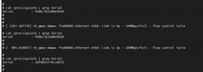

    这个确定唯一是吗?不少开发板,这个cpu序列号,同型号都是一样的。
    我手上只有一块plus 序列号是Serial : b8e84e6881417032
  • 是唯一的
  • 应该不是唯一的,因为我手上的三颗芯片,有两块码是一致的
