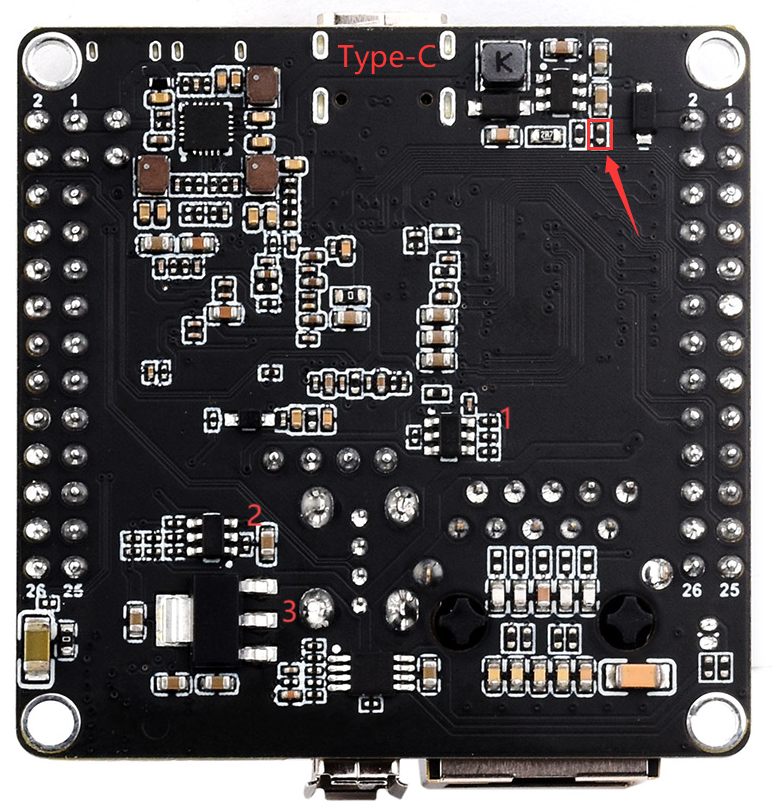

图中1和2和3分别是什么元器件,在官方的原理图上,好像没找到对应的元器件

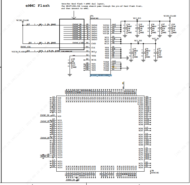

官方的原理图上,emmc写的是BGA169封装的,但是在开发板上显示的是KLM8G1GETF-B041,应该是FBGA153封装的,是不是官方的原理图不是最新的呢

您好,1 2 是双路MOS管,3 是 LDO,EMMC封装以到手的板子批次上的IC为准(详细查询对应datasheet)
原理图目前计划公布的版本仅有wiki中提供的,后续有更新会第一时间上传
