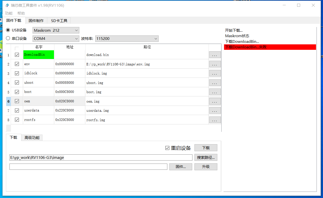

昨天刚买的板子,rv1106用SocToolKit.exe 烧写镜像失败?是哪里搞错了

您好,这种情况一般都是线材问题,建议更换其他type-C 线并确保不要使用USB hub
