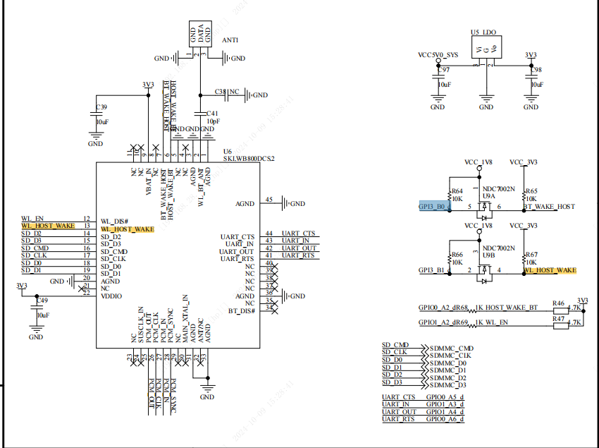

你好,想问一下,现在我使用的是Luckfox Pico Ultra W的开发板,想问一下,现在的bt wifi模块aic8800dc,现在是否开启了上图的唤醒功能的呢,如果是开启的话,代码哪里可以改变唤醒的管脚GPIO3_B0_d和GPIO3_B1_d的呢
您好,您标记的WL_HOST_WAKE是wifi唤醒主机即RV1106的,该功能使用官方固件有数据时会唤醒主机,但是目前RV1106的休眠功能有BUG在连接摄像头时会导致内核奔溃,所以该功能暂不支持。
