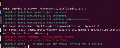

我使用的版型为luckfox—pico ultra,在按照技术指南系统编译的时候出现了错误,我在Ubuntu执行了sodu ./luckfox-pico/bulid.sh 请问该如何解决。

暂时可以创建一个空的wpa_supplicant.conf 到 <SDK>/project/app/wifi_app 就可以 ,我们下个版本的SDK会修复

谢谢,报错解除了,根据提示我用touch指令在指定目录新建了一个wpa_supplicant.conf,然后再执行系统编译就可以了
