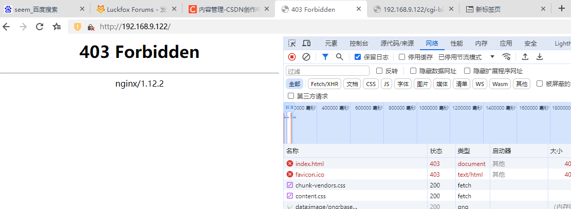

请问如何设置才能打开登录页面?我用浏览器访问直接一个403拒绝访问页面Crocodile wrote: ↑2024-04-15 12:26您好,在确保能够在浏览器打开172.32.0.93网页并登录的情况下,修改 /oem/usr/share/rkipc-300w.ini ,修改由于ipcweb应用比较占用资源,对于一些非必要的选项(比如[audio.0] enable = 0 、 enable_npu = 0)可以选择先关闭,避免因为内存爆满而进入不断重启的状态(如果不断重启请拔除摄像头后再重新上电修改rkipc-300w.ini选项)。由于rkipc应用我们设置为开机启动,所以在修改好rkipc-300w.ini文件后重新启动就可以更新应用选项。在浏览器进入网页后选择播放器左下角的main码流就可以看到摄像头捕获的图像了。Code: Select all

您好,请确定有打开export RK_APP_IPCWEB_BACKEND=y 然后查看/oem/usr/www 下是否有favicon.ico 和 index.html这两个资源
