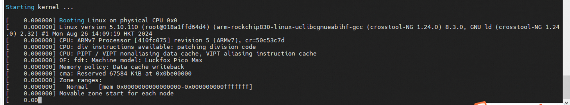

  • 风若717 wrote: 2024-10-15 3:05 板子信息:Luckfox Pico Max RV1106G3
    问题现象:设备上电后,系统启动到kernel时,在串口中只出现部分日志后就没有任何日志输出
    问题截图:

    使用SocToolKit工具都可以正常烧录的,但是每次启动都是到这个位置就没有串口就没有输出了。

    就是进不了系统,kernel启动日志只打印到截图的位置就没了。
    这边可以发下完整的日志吗?就是截至到不打印信息之前的
