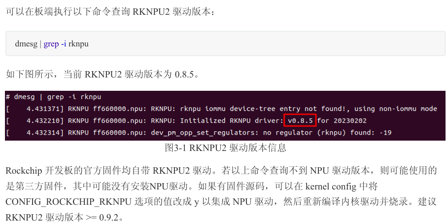

[ 3.111296] RKNPU ff660000.npu: RKNPU: rknpu iommu device-tree entry not found!, using non-iommu mode
[ 3.112618] RKNPU ff660000.npu: RKNPU: Initialized RKNPU driver: v0.8.2 for 20220829
[ 3.112960] RKNPU ff660000.npu: dev_pm_opp_set_regulators: no regulator (rknpu) found: -19
这个版本是0.8.2
但是文档上建议 RKNPU2 驱动版本 >= 0.9.2。
什么时候能把固件的rknpu版本升上去
您好,请下载我们最新的SDK哦,里面NPU的版本是>= 0.9.2,https://github.com/LuckfoxTECH/luckfox-picohuangzr wrote: ↑2024-10-29 13:45 [ 3.111296] RKNPU ff660000.npu: RKNPU: rknpu iommu device-tree entry not found!, using non-iommu mode
这个版本是0.8.2
