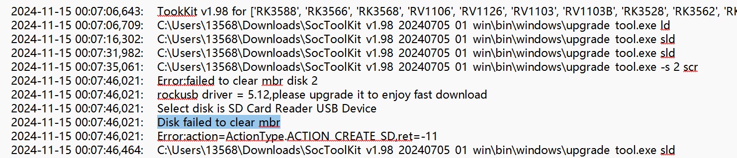

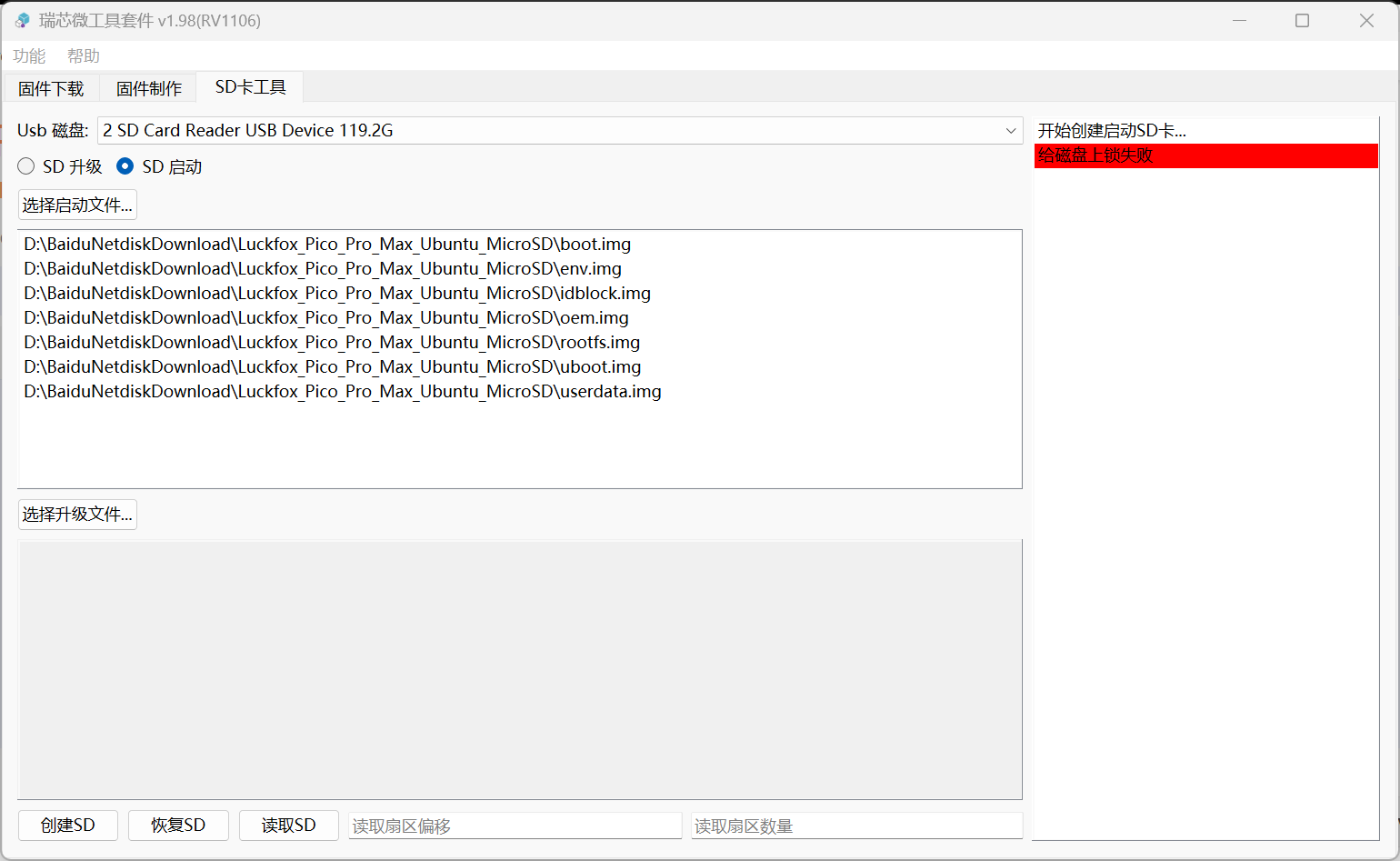

soctoolkit烧录Ubuntu镜像到TF卡时提示给磁盘上锁失败
  • 您好,看起来是在清除分区表的时候发生了错误,我们之前也测试过128G的TF卡,但是不同TF卡厂商在设计时的细微差别可能导致部分TF卡无法成功在瑞芯微的工具下被烧写,您可以使用SD Card Formatter 对卡进行格式化后再尝试一下。
    如果不行可以将卡挂载到虚拟机上用linux上的工具进行烧写,或者换用其他TF卡
  • Crocodile wrote: 2024-11-15 2:04 您好,看起来是在清除分区表的时候发生了错误,我们之前也测试过128G的TF卡,但是不同TF卡厂商在设计时的细微差别可能导致部分TF卡无法成功在瑞芯微的工具下被烧写,您可以使用SD Card Formatter 对卡进行格式化后再尝试一下。
    我换了另一个32G的卡,也用工具格式化了,出现同样的错误。不知道和读卡器有没有关系。。
    不知道有没有wsl2下烧写的方式呢,电脑没装虚拟机
  • 只要能在WSL2下连接到电脑的USB设备也是可以进行烧写的,详细参考微软的教程https://learn.microsoft.com/zh-cn/windo ... onnect-usb.
    读卡器也有可能会影响的,我们测试使用时也出现过读卡器损坏导致烧写失败的问题。
  • Crocodile wrote: 2024-11-15 6:18 只要能在WSL2下连接到电脑的USB设备也是可以进行烧写的,详细参考微软的教程https://learn.microsoft.com/zh-cn/windo ... onnect-usb.
