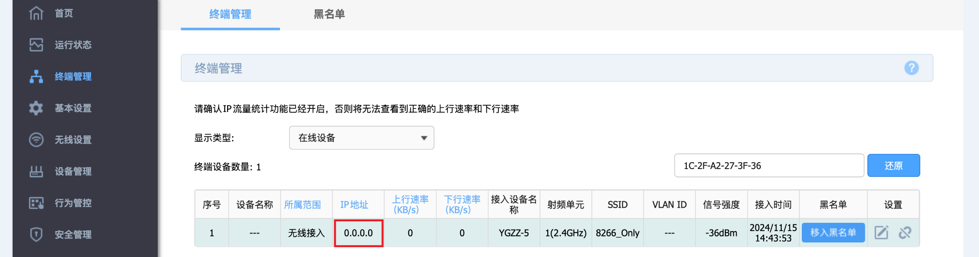

问题:wlan0 接口无 IP 地址,路由器上显示为 0.0.0.0
请问应该如何解决?

您好 连接wifi后还需要使用udhcpc -i wlan0 命令从路由器的 DHCP 服务器中获取 IP地址

看到官方文档光速更新了,参照文档可以成功获取 IP 地址,多谢!
