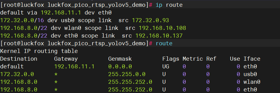

查看路由表
我这边默认路由似乎走的是 eth0,问了下 Gemini,怀疑是路由表的配置,建议追加一个 wlan0 的默认路由并设置优先级

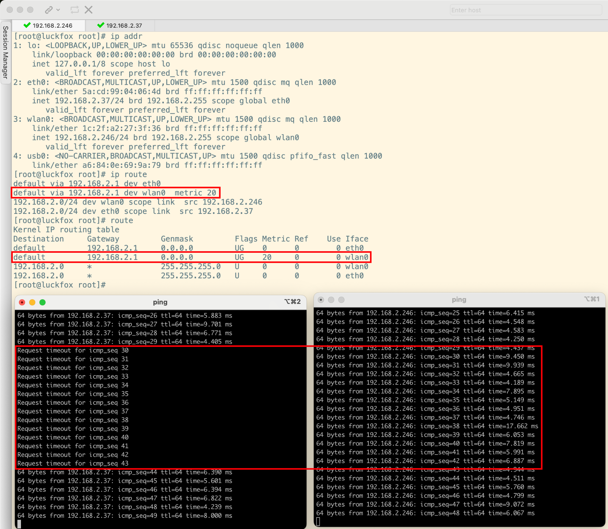

1. 试了一下重新拔掉网线后 WiFi 可以保持连接了,不知道你那边正常情况下路由表是啥样子的?

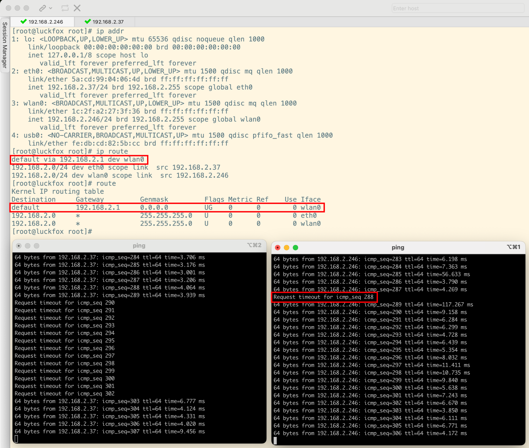

2. 还尝试了一次重启,重启后发现默认路由表的接口变成 wlan0 了,这种情况下拔掉网线后 WiFi 会闪断一次,也相当于 WiFi 可以保持连接了

[root@luckfox root]# ip route add default via 192.168.2.1 dev wlan0 metric 20
default via 192.168.2.1 dev eth0
192.168.2.0/24 dev wlan0 scope link src 192.168.2.246
192.168.2.0/24 dev eth0 scope link src 192.168.2.37
[root@luckfox root]# route
Kernel IP routing table
Destination Gateway Genmask Flags Metric Ref Use Iface
default 192.168.2.1 0.0.0.0 UG 0 0 0 eth0
default 192.168.2.1 0.0.0.0 UG 20 0 0 wlan0
192.168.2.0 * 255.255.255.0 U 0 0 0 wlan0
192.168.2.0 * 255.255.255.0 U 0 0 0 eth0
default 192.168.2.1 0.0.0.0 UG 0 0 0 wlan0
