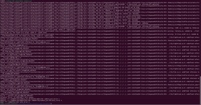

发现SDK中的libpthread.so.0库中的__libc_stack_end@@GLIBC_2.4是两个@,是由于这个原因导致这个错误吗?

您好,请附上遇到问题使用的场景和相关报错log或截图,一般遇到库编译错误可以尝试使用./build.sh clean <Module>清除相关的模块后重新编译

使用场景:下载了RK的uvc_app_main进行CMake编译时报错,链接的库都是从SDK中拷贝过来的,使用SDK中的交叉编译工具arm-rockchip830-linux-uclibcgnueabihf-gcc和g++进行编译
CMakeList中的相关代码和log截图如下:

uvc_app_main 并没有对 RV1103/RV1106 的支持,使用UCLIBC编译工具来编译GLIBC是不能成功的
