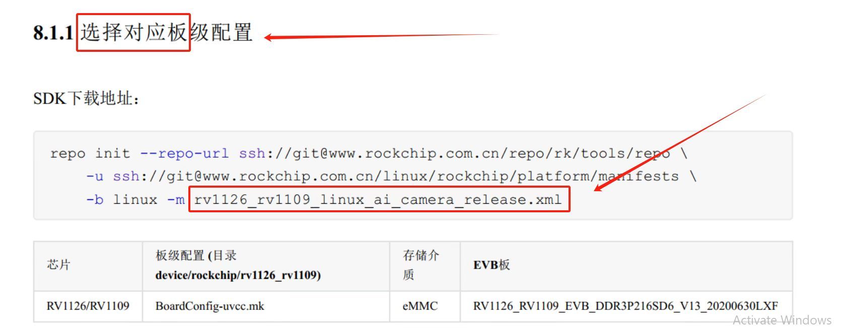

luckfox pico plus uvc camera实现
您好 SDK或官方的资料拉取需要向Rockchip购买并授权,我们没有购买过RV1109/RV1126的授权,不同平台的配置和SDK结构都有差异,RV1126的配置不能用在RV1103/RV1106上。 RV1106 的 luckfox pico pro /max /ultra 我们有提供快速启动的配置,在快速启动的镜像中可以通过执行
实现uvc camera的功能,该功能不支持RV1103, RV1103仅有64M的内存完全不足以在快速启动模式下实现该功能
