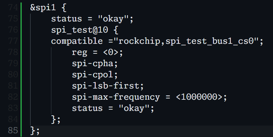

我的设备是Luckfox Lyra Plus。我下载了SDK,在设备树里面添加了教程中启用SPI的代码:
编译上传后,仍然找不到SPI设备:
请问这是什么问题?

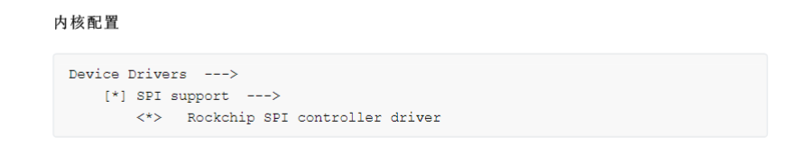

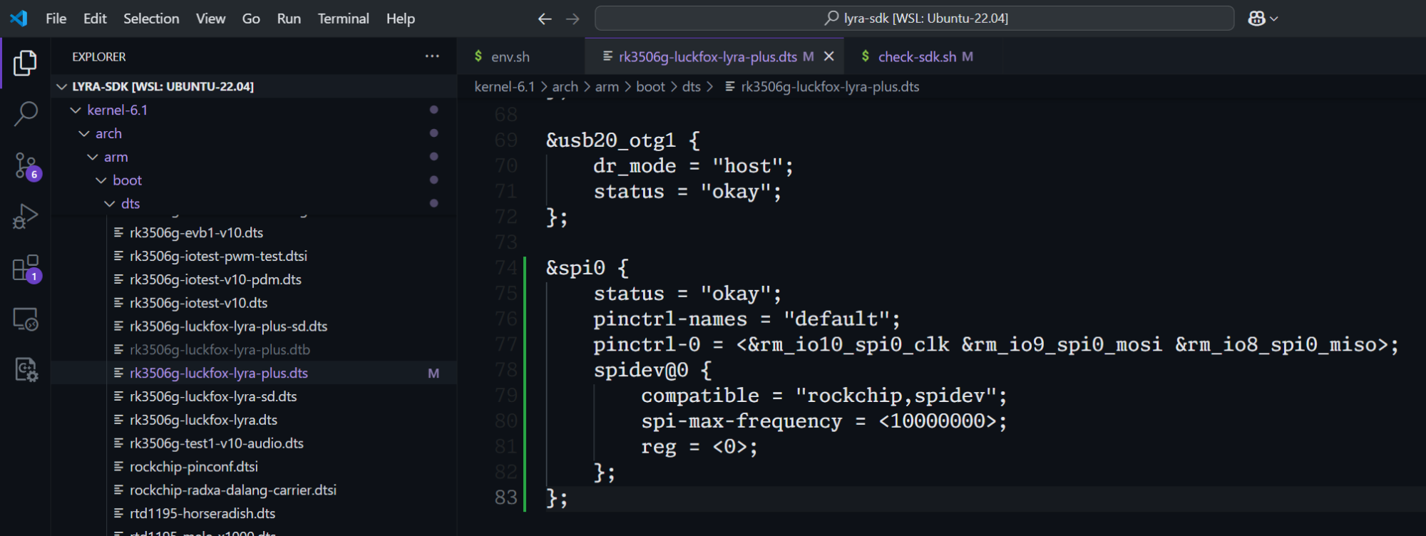

此外,我按照官方Developer Guide 在内核中启用了配置:
同时使用了如下的设备树代码:

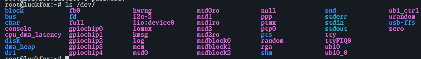

但仍然在/dev目录下没有任何SPI相关的项目:
此时在/sys/bus/spi/devices/下面存在spi1.0。
请问Luckfox Lyra SPI如何使用?

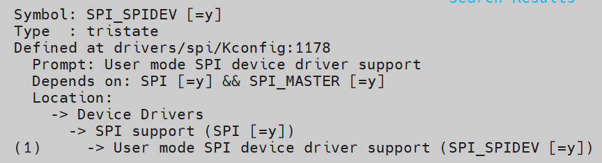

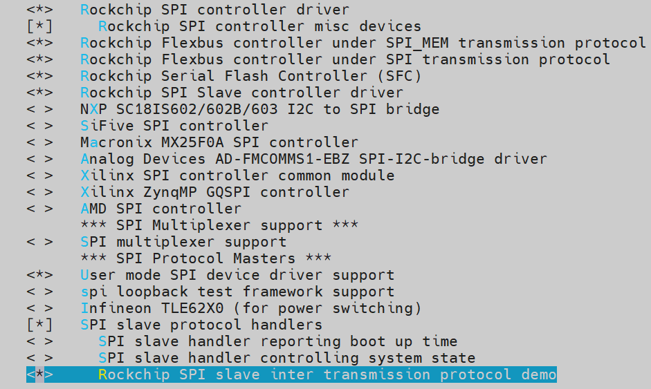

当前的解决办法是开启内核的驱动spidev和spi下的rockchip spi驱动试试,已经反馈研发部门,后续更新SDK默认会勾选上相关驱动。
