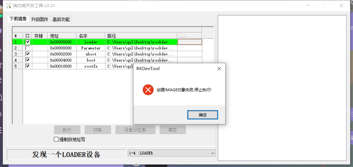

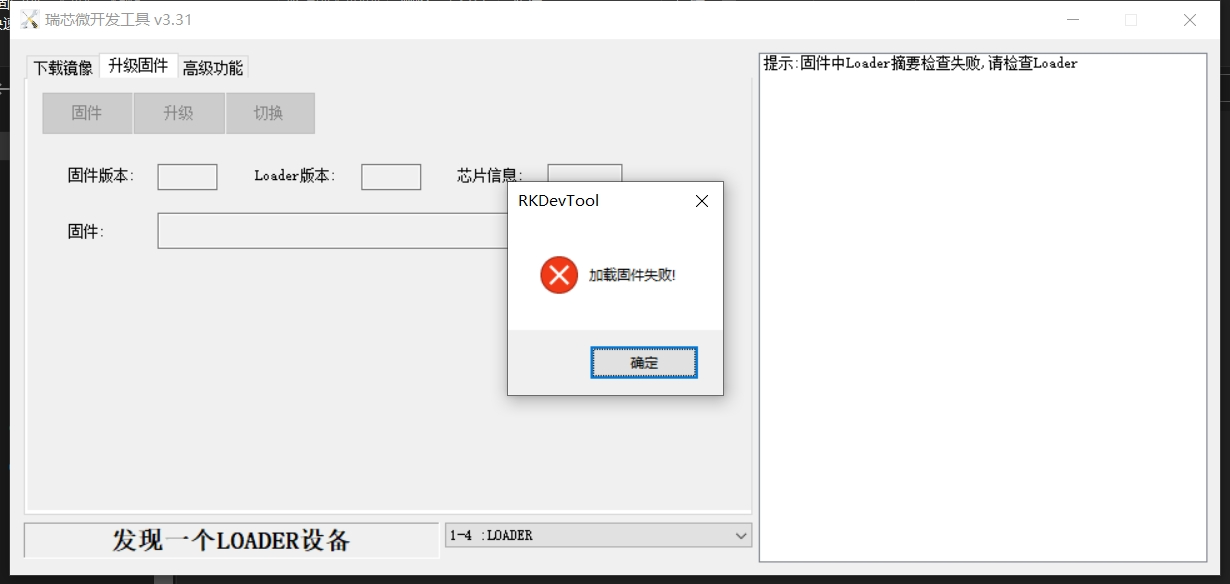

sdk生成的镜像无法烧录
按照 Wiki sdk编译后无法烧录
应该是miniloaderall的问题
怎么解决

按照wiki sdk环境部署中 1.1和1.2章节编译, 开发板是luckfox lyra 带有spi flash, 直接烧录网盘下载的固件是可以,,按照wiki编出来的固件,烧录时出错Luckfox Taylor wrote: ↑2025-01-15 10:32 咨询问题请先提供开发板的具体型号。

感谢你的回复,我在 ./build.sh lunch 后选择4能正常烧录, 烧录了能正常运行,之前选的是2,因为我的开发板是Luckfox lyra b不是 plus
