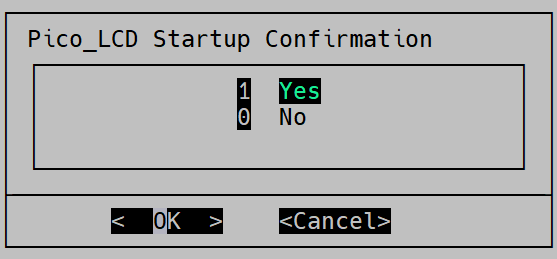

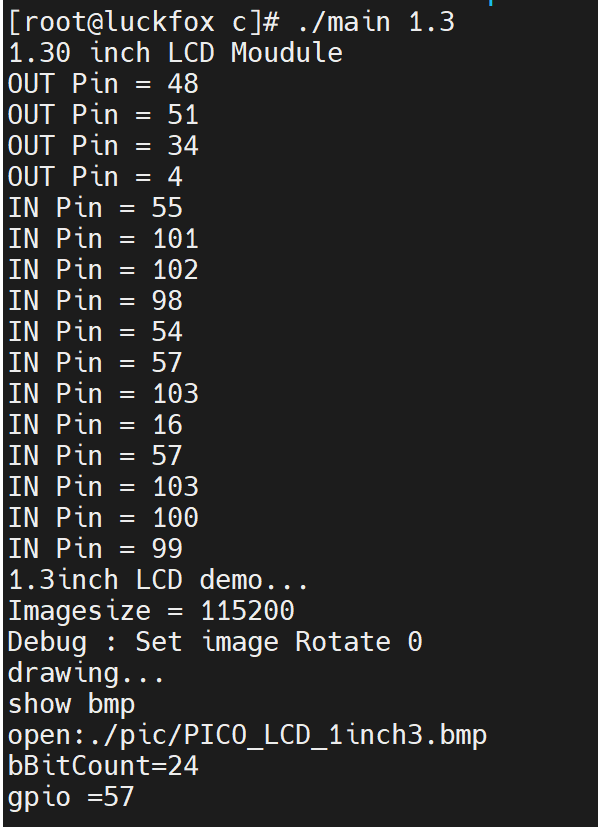

3、 使用 luckfox-config 配置 Pico_LCD时串口log报warning。运行./mian 1.3屏无反应。参照文档:https://wiki.luckfox.com/zh/Luckfox-Pic ... structions
直接烧录Wiki里的镜像也是相同的结果。

Luckfox-Pico-Plus点亮Pico-LCD-1.3失败
您好 网盘的镜像和编译后的镜像实测过都是可以正常驱动屏幕的,软件上检查一下是否有/dev/spidev0_0 节点,硬件上检查使用的引脚是否虚焊了,建议在连接屏幕前控制使用的引脚输出高电平使用万用表看是否能测出3.3V
