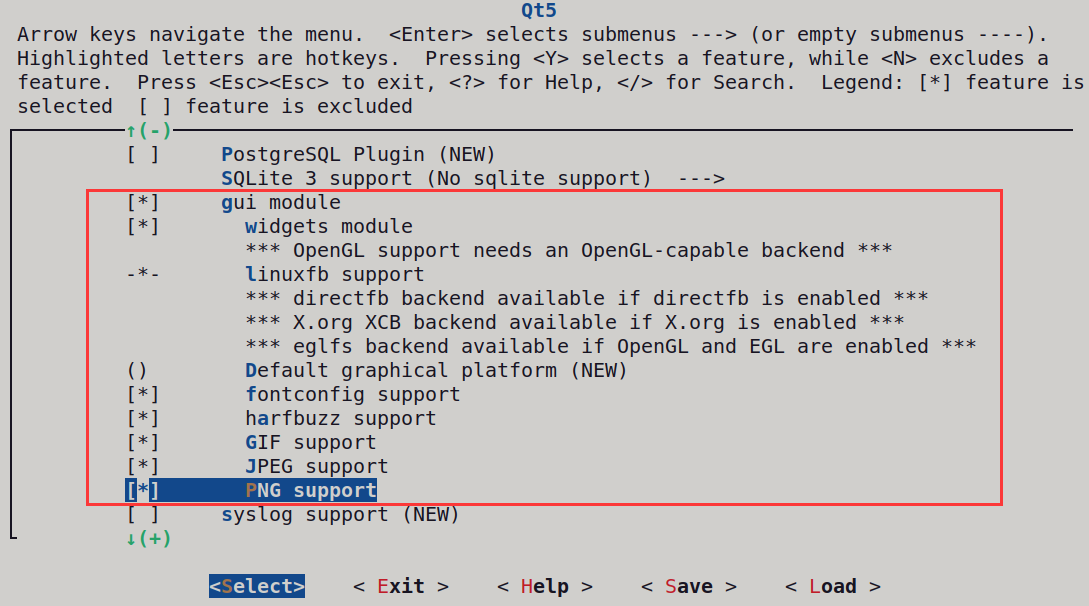

开启QT5配置后,对比RK3506的配置,缺少一项,报错(如下图).
操作过程,参照RK3506的配置,官方可以帮忙看一下什么问题吗?

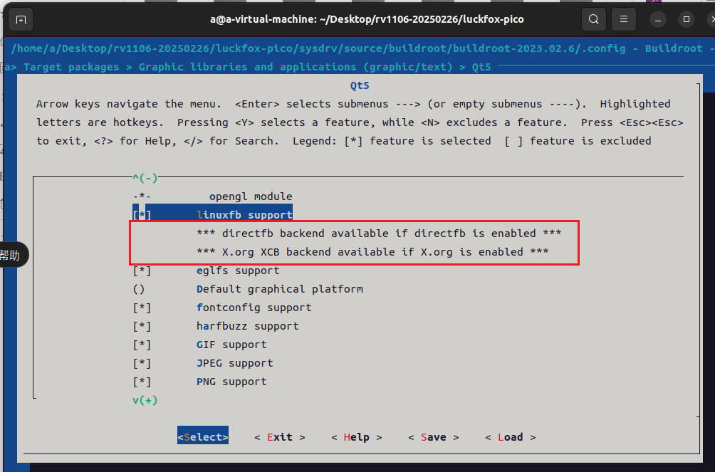

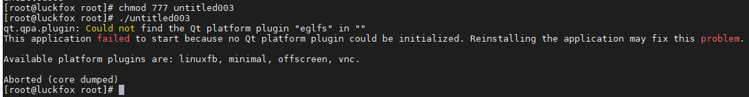

您好,您的配置开启了opengl的支持,后续程序运行错误也是没有eglfs插件找不到,应该是缺少相关依赖

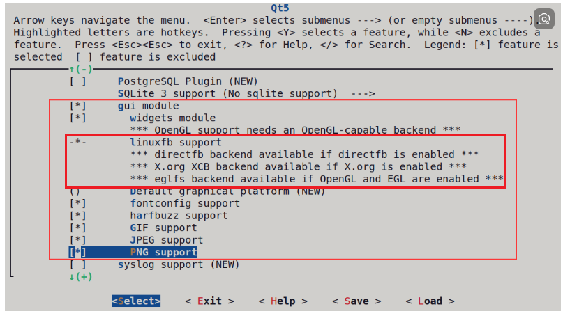

RV1106G3没有硬件加速可以使用 eglfs,所以我们仅实测过不依赖任何窗口系统的情况,配置如下:
