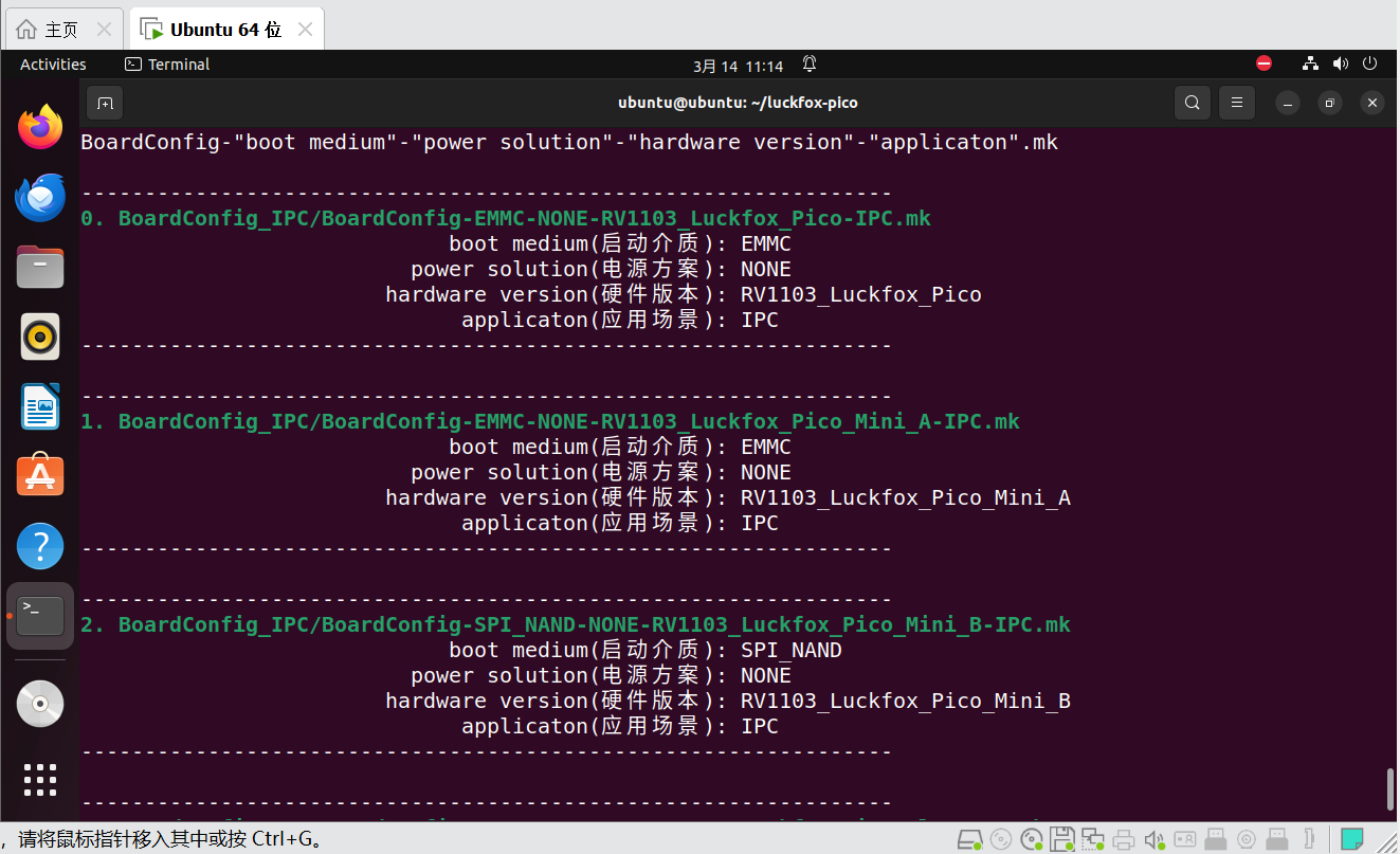

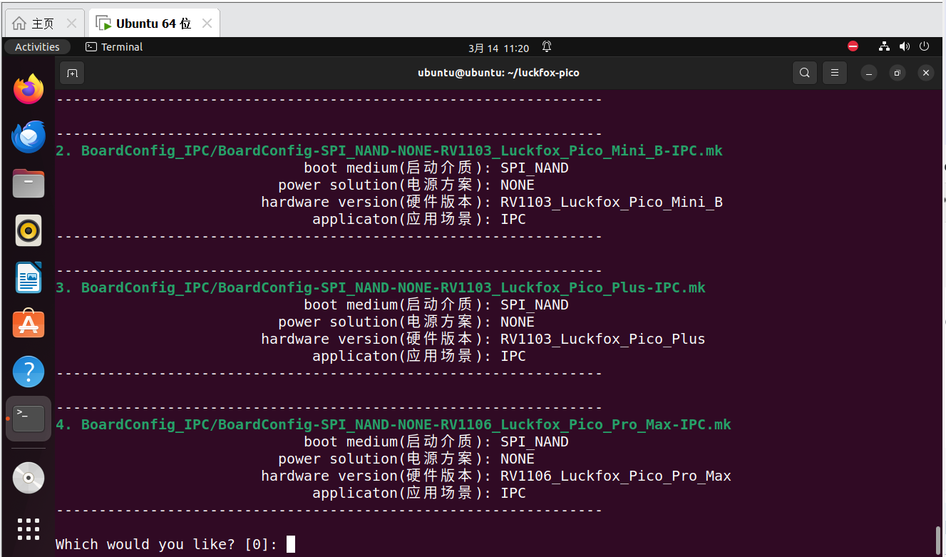

2 生成的output/image上传到windows上正常是不需要重新命名的,编译脚本会自动将镜像转换为可以直接烧录的格式,同时您这里的镜像都是.ubi后缀是适用于Spi-Nand的镜像,与您使用的Luckfox_Pico_Ultra_W 使用的EMMC不符,应该是第二次./build.sh lunch 中选错配置了
您的操作主要有以下问题
1 ./build.sh lunch 执行一次即可,在生成最终镜像前再次执行可以会导致最后的结果出问题
重新下载了一次SDK,现有ubuntu系统里面的配置
只有5个板型的配置文件;
而WIKI上的有好多种,其中就包括luckfox_pico_ultra_w的, 请问怎么把配置文件加进去?
您下载的SDK是老版本的,最新的SDK请至 github 仓库地址 https://github.com/LuckfoxTECH/luckfox-pico
谢谢,下载新版的sdk后可以烧录了。并加入了python curl 库。
