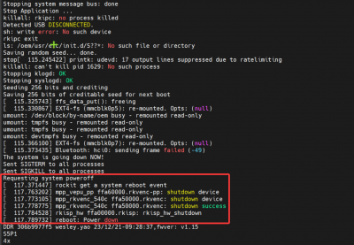

  • 你好,我这边执行了一下poweroff,显示的就是关机
    而执行reboot重启指令,显示的是重启
    如果你想关机,可以执行这个指令
    halt

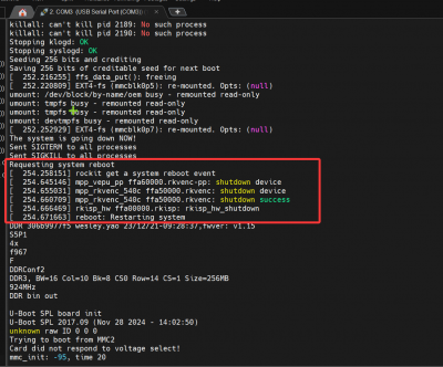

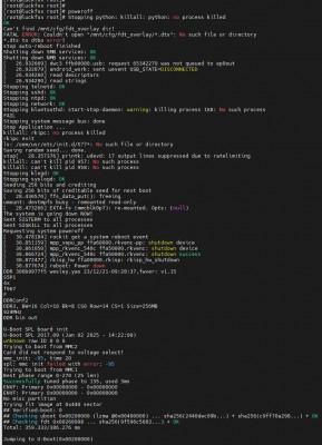

    你好,执行poweroff后是执行了关机指令,但是为什么板子会自动重启?
  • 你好,Luckfox Pico UItra 板子不支持poweroff的命令。
