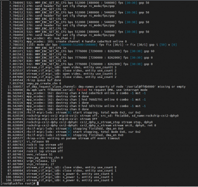

关闭进程正常使用 Rockchip 提供的 RkLunch-stop.sh 命令,会检测到进程被关闭后再退出,您提供的日志出现卡住的现象应该是摄像头还被旧进程占用
