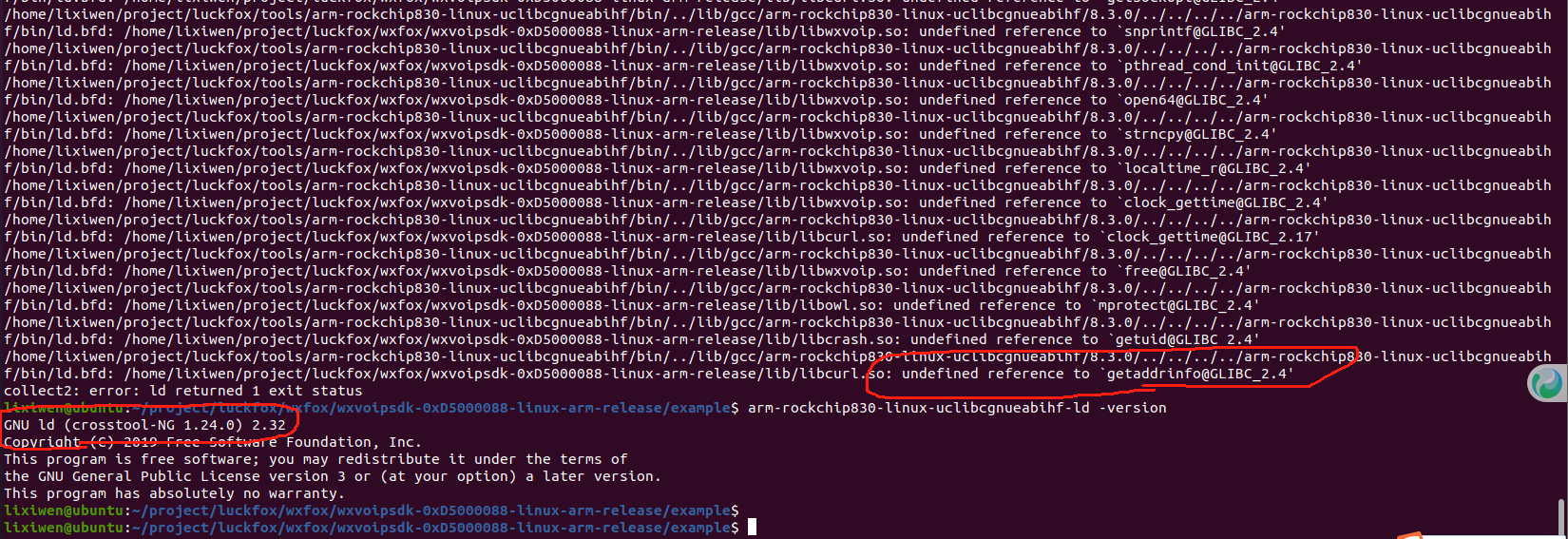

请提供交叉编译工具链 2.4 的版本
我用tar zxvf arm-rockchip830-linux-uclibcgnueabihf.tar.gz -C ~/ 之后,用arm-rockchip830-linux-uclibcgnueabihf-ld -version 查看版本为2.32,我想下载了一个example,发现它要2.4版本,这个能提供一个2.4版本的交叉编译工具吗
您好 arm-rockchip830-linux-uclibcgnueabihf- 是 uclibc 交叉编译工具,您使用的库是 glibc 库,请使用 glibc 的交叉编译工具进行编译到ubuntu环境下运行(默认buildroot基于uclibc构建 )glibc 库相关可参考 viewtopic.php?p=3739&hilit=gcc+linaro+1 ... bihf#p3739
