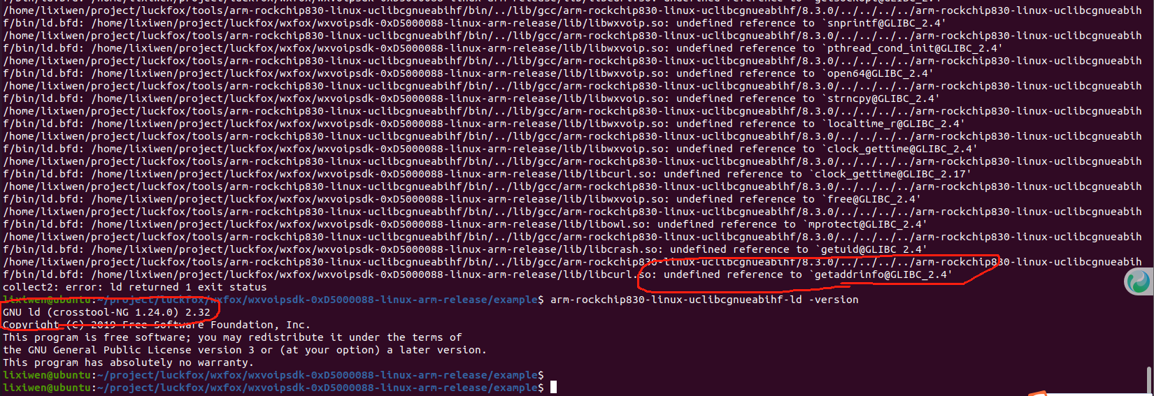

外部的工具链在虚拟机编译 ,在板子运行不了

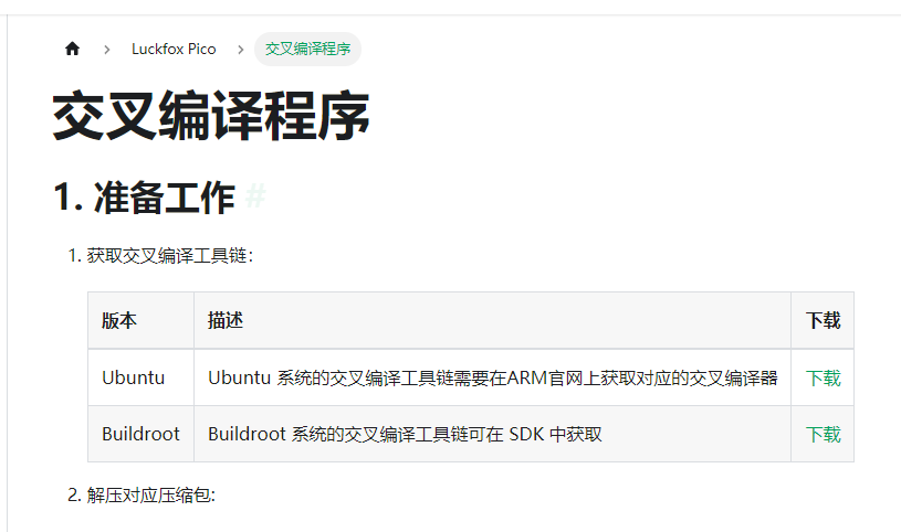

  • 您好 提供的外部glibc工具链是用在ubuntu系统上的,用glibc编译工具生成的可执行文件在基于uclibc的buildroot系统上执行就会有 not found 报错
    uclibc版本问题请见viewtopic.php?t=1669,尽量一个主题反应一个问题,或者在旧主题上继续反馈避免混淆
  • 请问这里不能提供2.4版本的uclib交叉编译工具吗?
  • uclibc的交叉编译工具是由Rockchip为RV1106定制提供的,我们没有其他版本
  • 请问一下buildroot是用uclibc 编译的,这个怎么修改成glibc编译,请给出相关步骤,谢谢
  • 在执行./build.sh lunch 后在${SDK}/.BoardConfig.mk 中可以修改 export RK_TOOLCHAIN_CROSS 为glibc交叉编译工具然后进行编译
    SDK 很多部分都是围绕着 arm-rockchip830-linux-uclibcgnueabihf 构建,改用glibc可能会有大量问题导致编译不通过(media中的rockit和rknn库 sysfs/tool中的工具 project/app下的应用等),我们没有计划对glibc的buildroot进行支持,所以改用glibc遇到的问题无法提供技术支持和解决思路,感谢您的理解、
