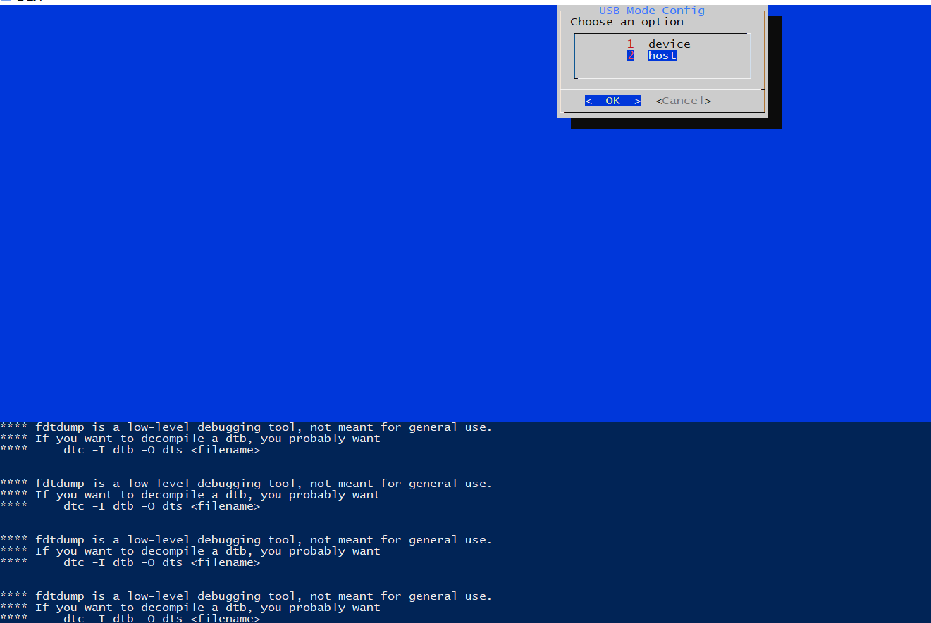

usb 按照文档选到host,不能ping通172.32.0.93,断电重启等方式依然不行

您好,USB 只有在 peripheral 模式下才能模拟为RNDIS设备被连接的host模式的主机识别到,切换到 host 模式和主机同为 host 设备就无法使用驱动,同样的原理 adb 也无法使用

USB 只有在 peripheral 模式下才能模拟为RNDIS设备被连接的host模式的主机识别到,如果在这个 peripheral 模式下,我想挂载u盘然后mount ,这个有什么方式方法吗?请提供,谢谢

USB 只有在 peripheral 模式下才能模拟为RNDIS设备被连接的host模式的主机识别到,如果切换到host 模式,不能用RNDIS,该模式是否能用网线接电脑实现tftp 文件传输,或者telnet ssh 等连接到板子?

lixiwen wrote: ↑2025-05-07 3:10
没有其他方法,两种模式的工作方式不同
- Posts: 1492
lixiwen wrote: ↑2025-05-07 3:14
可以使用网线连接到到板端
