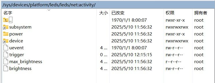

安装pdf上说的执行这2句是提示错误的:
[root@luckfox net:activity]# echo "eth0" > device_name
-sh: can't create device_name: Permission denied
[root@luckfox net:activity]# echo 1 > rx
-sh: can't create rx: Permission denied
修改了leds和net:activity的权限也报错误。

您的配置看起来没有问题,您使用的Luckfox Pico mini B的配置默认是没有开启网口支持的,需要将设备树中的 gmac 节点修改为 okay
我已经把网口开启了的,即将设备树中的 gmac 节点修改为 okay

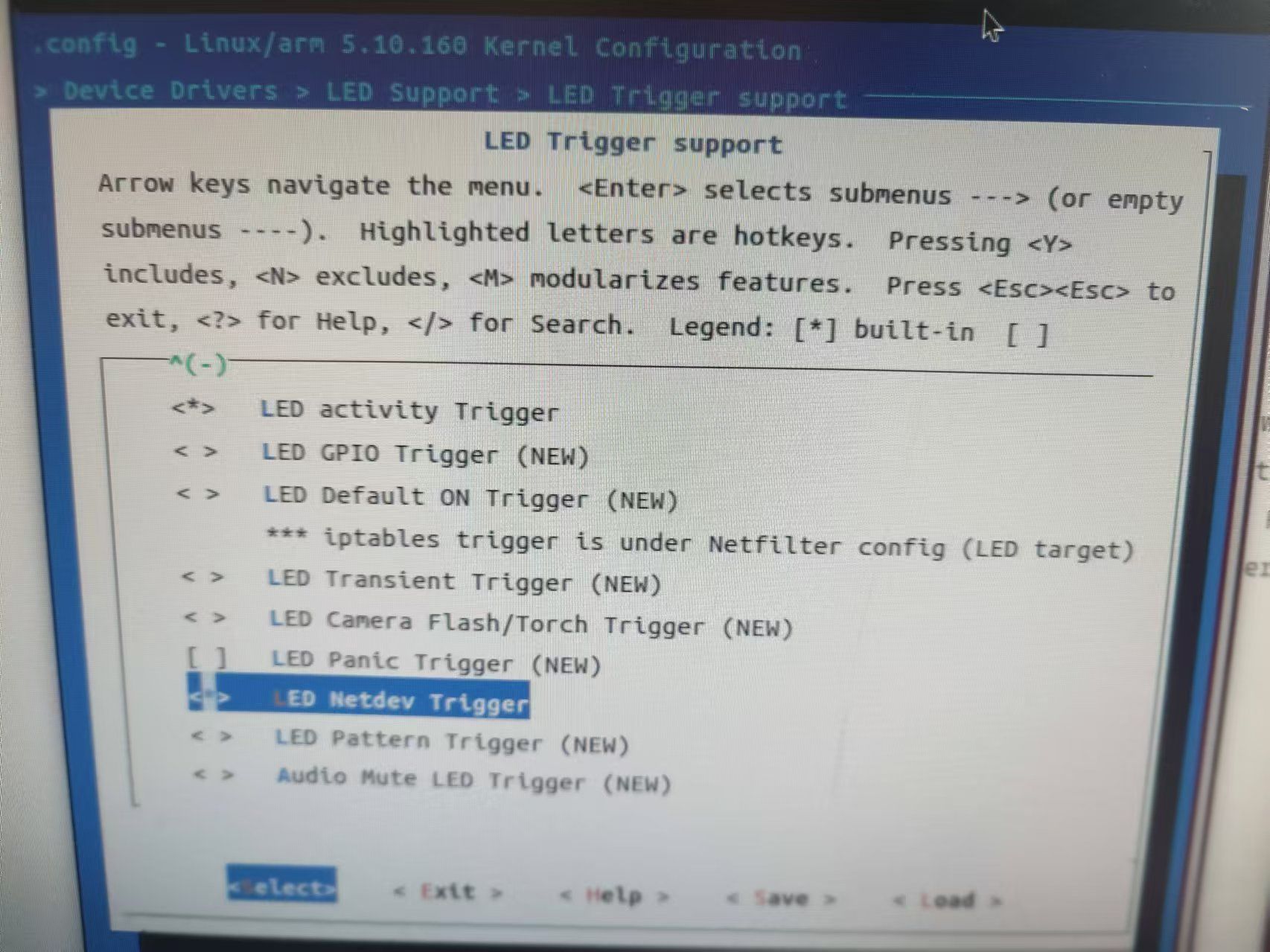

内核配置搜索 CONFIG_LEDS_TRIGGER_NETDEV 并打开是指下图设置吗? 修改之后需要 ./build.sh clean,然后重新编译吗?我clean后编译试试

请将附件解压然后替换您使用的镜像中的boot.img,开机后执行
正常都不会出现Permission denied 的提醒,插上网线后查看是否正常
cd /sys/class/leds/net:activity
echo 1 > rx
