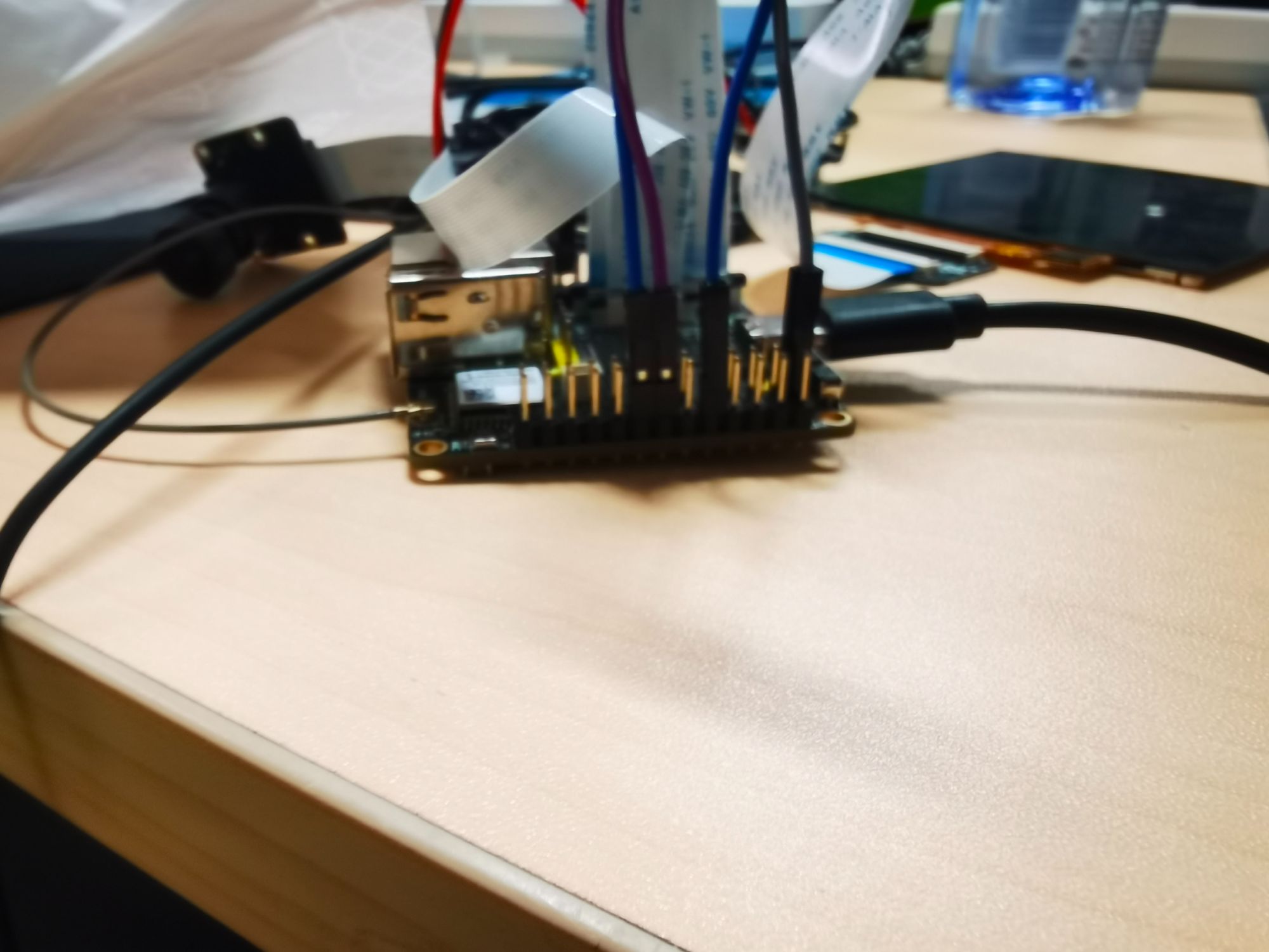

板子上用的贴麦采集不灵敏,想做线处理,不能实现采集
板子上用的贴麦采集不灵敏,想做线处理,不能实现采集,请帮忙确认接线,这个是我参考的原理图和我们的接线方式

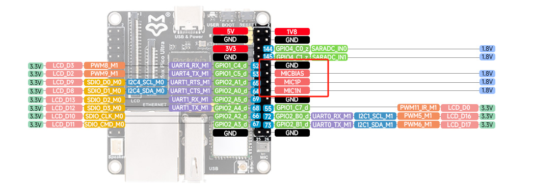

外界mic 参考和我的方式不是同一个,没有参考价值,我的是Luckfox Pico Ultra W,用的是外设与接口,GPIO里面图示的3.3V,MIC1P,MIC1N和GND 4个pin脚,这个怎么能使能,然后用ffmpeg -f alsa -i default -f alsa default 做回声测试,请提供相应的方法,谢谢
外部麦克风不能使用3.3V,MIC_P和MIC_N都是1.8V电平标准的,所以需要使用MICBIAS 做偏置电压,差分麦克风的参考电路就是viewtopic.php?p=1401&hilit=MIC#p1401.单端MIC可以参考Ultra上的贴片MIC,软件使能可以通过
来设置,ADC Mode 的可选项包括 SingadcL SingadcR DiffadcL DiffadcR SingadcLR DiffadcLR
其他型号MIC的使用需要自行查询资料设计外围电路,请通过https://wiki.luckfox.com/zh/intro/明确我们能提供的技术支持范围,我们无法掌握所有外设,无法提供非适配外设在硬件连接上的技术支持。
amixer set 'ADC Mode' 'XXXX'
