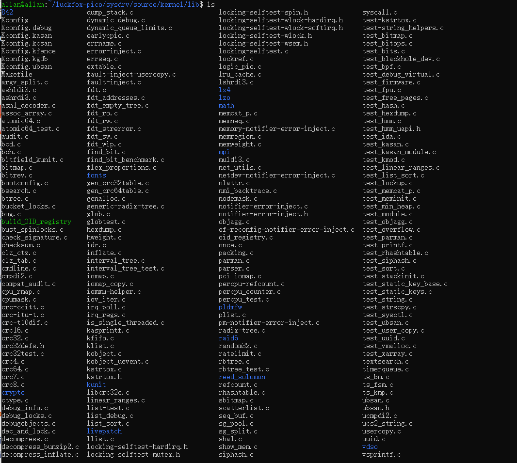

make[1]: Entering directory '/home/allan/luckfox-pico/sysdrv/source/kernel'
find: ‘/lib/modules/4.4.0-19041-Microsoft/kernel/drivers/net/ethernet’: No such file or directory
find: ‘/lib/modules/4.4.0-19041-Microsoft/kernel/drivers/net’: No such file or directory
编译完后,我的lib目录下也没有modules这个目录:
见截图
编译Luckfox Pico Ultra W镜像时编译错误,麻烦管理员看看啥原因,谢谢
您好,请检查您的编译环境是不是ubuntu22.04,提示‘/lib/modules/4.4.0-19041-Microsoft/kernel/’ 文件缺失指的是您的系统环境,有可能是编译环境内核版本过低导致
我的是20.04,必须22.04版本吗?
您好,目前仅在 Ubuntu 22.04 x86_64 环境下提供支持,其他平台架构暂不兼容。为了确保与不同版本的 Ubuntu兼容,我们还为用户提供了一个方便使用的 Docker 环境。可以参考https://wiki.luckfox.com/zh/Luckfox-Pico-RV1106/Luckfox-Pico-86-Panel/Docker-Image-Build。
